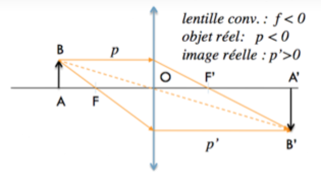

Cqfr : Pour une lentille convergente.
Une image passant par le foyer objet ressort de la lentille parallèlement à l'axe optique.
Et Une image qui arrive parallèlement à l'axe optique ressort de la lentille en passant par le foyer image.

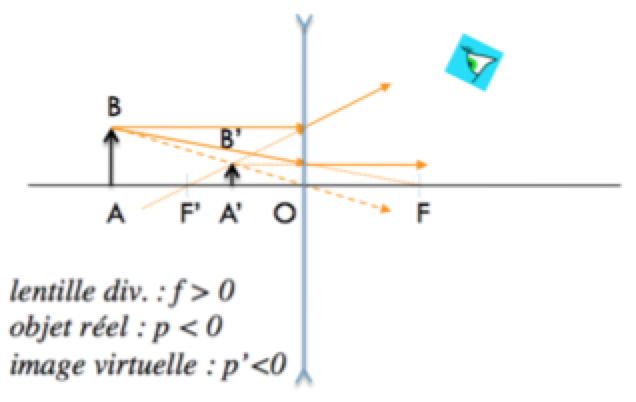

Pour une lentille divergente, les foyers objet et image sont inversés. Le foyer objet est à droite alors que le foyer image est à gauche de la lentille.
Du coup :
Si l'image vient de l'infini (p = -∞) donc parallèlement à l'axe optique, le rayon après avoir traversé la lentille ne passera pas par le foyer image. Mais il va s'écarter de l'axe optique de telle sorte que si l'on prolonge le rayon transmis vers la gauche de la lentille, il va passer par le foyer image.
On utilise la même astuce pour un rayon qui passe par le foyer image.
Mais attention la distance focale image f et la distance objet p sont 2 notions différentes.
