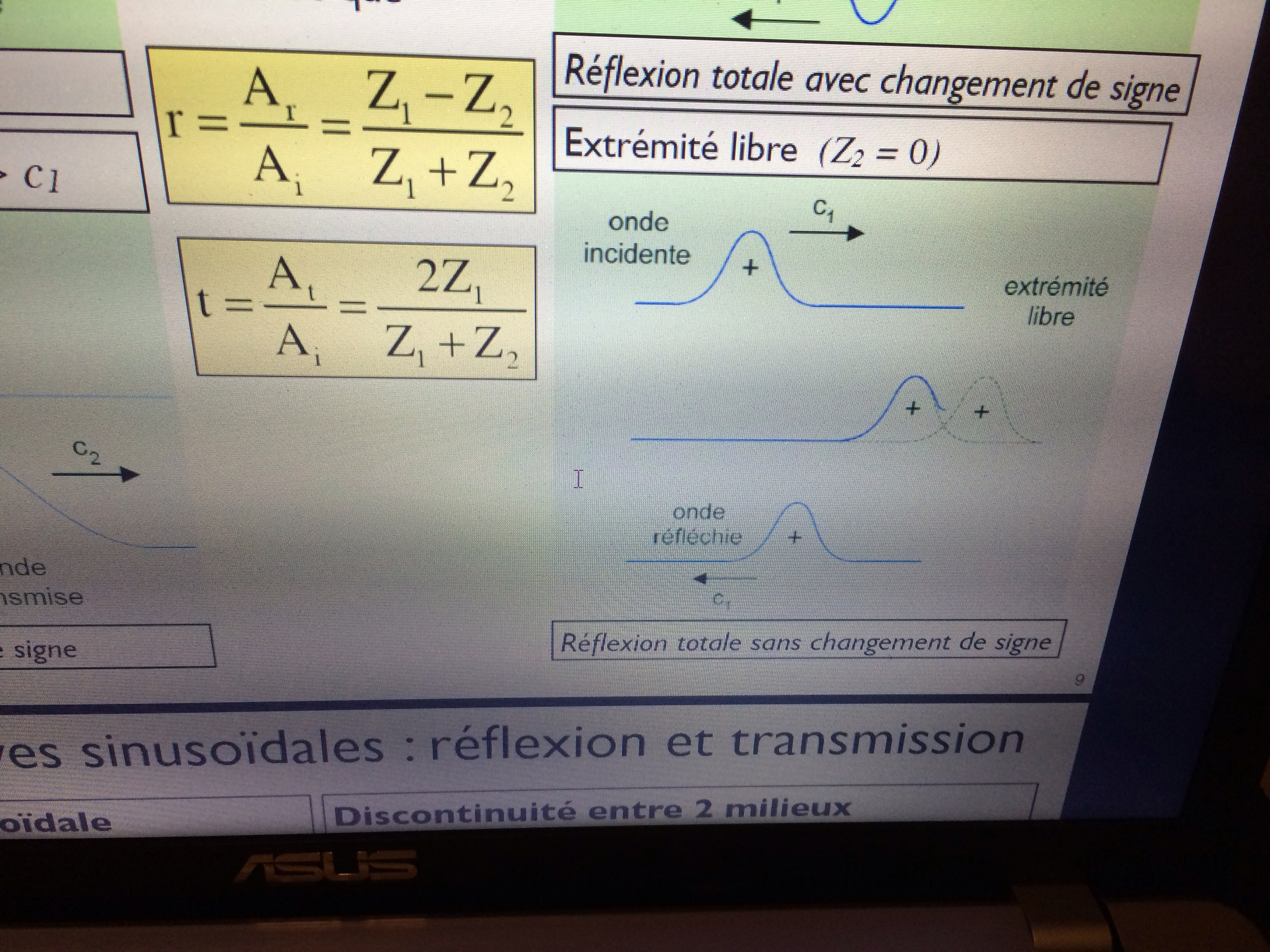

Alors il y a un truc qui m'a titillé tout à l'heure quand je bossais la ronéo de physique... Au niveau du cas particulier: impédance infiniment petite (extrémité libre). Je m'explique.
Dans ce cas Z tend vers 0, on nous dit que l'onde incidente est entièrement réfléchie et qu'il n'y a pas de transmission... OK !
La vérification qui est sur la ronéo pour qui le coefficient de réflexion ne pose pas de soucis, mais avec le coefficient de transmission la y a un hic...
En effet: t=(2*Z1)/(Z1+Z2) (=) t= (2*Z1)/(Z1+0) (=) t=(2Z1)/Z1 (=) t=2
On devrait donc avoir une onde transmise avec une amplitude deux fois supérieure... Ce qui semble logique car quand on passe d'un milieu a un autre avec Z1>Z2 l'amplitude de l'onde transmise est supérieure à l'amplitude de l'onde initiale...
De + quand on parle d'extrémité libre je ne vois pas de quoi on parle, qu'est ce qui peut avoir une impédance = 0 sachant que celle du vide est non nulle...
Voila je sais que ce post est un peu barbare...
Merci d'avance :)

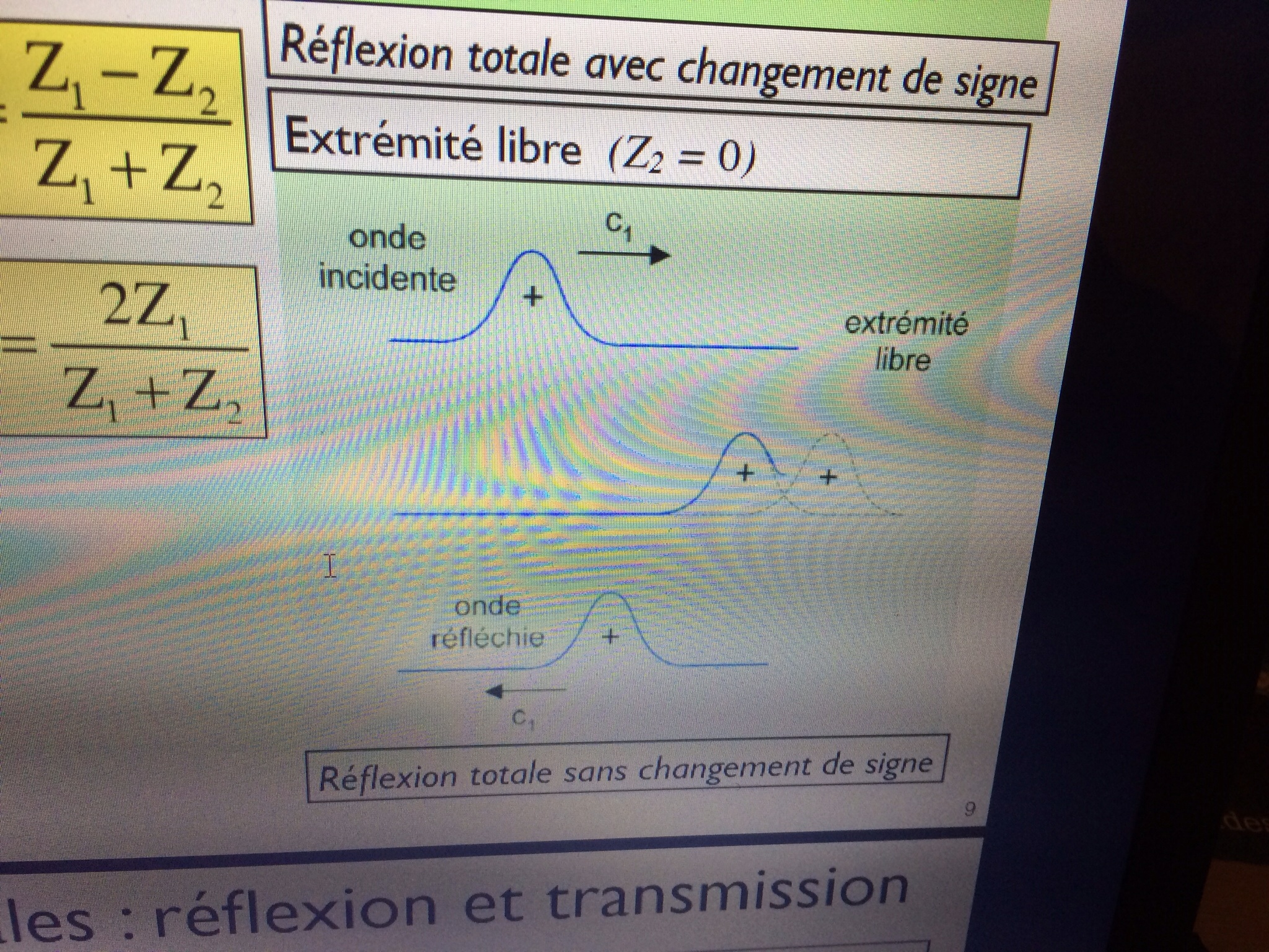

Alors si ton calcul n'aboutit pas c'est parce qu'en fait tu te trompes de formule aha :twisted: . Comme tu le dis notre corde a un bout libre, c'est ça une impédance dite nulle, on a rien au bout, rien qui ne pourrait résister à l'onde. De ce fait on a une onde REFLECHIE et non transmise d'où la formule r=Z1-Z2/Z1+Z2 vu que Z2 est nul on trouve Z1/Z1 qui vaut bien 1 on a donc bien une onde réfléchie d'amplitude égale à l'onde incidente et émise sans changement de signe.

Afroblacko,non non il parlait effectivement bien de sa formule et d'un côté il avait raison comme on peut le voir sur ce lien :
http://books.google.fr/books?id=XZxkppd ... re&f=false
Comme on a pu le dire sur le mini-chat,c'est l'extrémité de la corde qui se déplacera du double de l'amplitude de l'onde incidente.
C'est juste ça (:

Je vous verse 25 000€ a vous deux si un de vous arrive a trouver une onde transmise sur ce graphe.
(Cours du prof diapo 9, la partie à droite de la diapo)
Le truc étant déjà un cas particulier, pourquoi vouloir chercher la petite bête du cas particulier hein la boule de poil ?

Ce n'est pas la petite bête y a deux formules dont une qui colle pas, et puis ce sont pas des cas si particuliers ce sont juste des applications, avec r ça marche. En gros le t=2 c'est ce que subit l'extrémité de la corde. ;)
