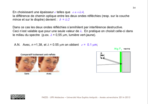

La diapo du prof qui me posait soucis c'est celle ci
Pour l'application numérique en bas, je pense que l'indice optique est au numérateur pour trouver une épaisseur de 0,1 micromètres, mais c'est du au chemin optique qui est de lambda/2 dans ce cas là ?

Messagepar Sebaler » 22 Nov 2014, 18:30
Je trouve la même épaisseur que dans la diapo en utilisant la formule e = (2k+1) lambda/4n avec k=0

Messagepar Mélaniedncr » 22 Nov 2014, 20:03
Bah oui effectivement, je sais pas ce que j'ai fait l'autre fois, je me suis embrouillée toute seule je crois @@
Je vais simplement retenir cette formule, merci beaucoup :bye:
