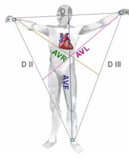

dérivations bailey.PNG (75.63 Kio) Vu 1101 fois
Soit quelque chose m'échappe, soit il y a une erreur :( , aidez moiiii! :excruciating:
Merci d'avance, j'espère que ma question était clair :)
:bye:

Messagepar Val42B » 03 Mar 2015, 12:12
Coucou :lool:
Les 3 électrodes (rouge, jaune et verte) à placer sur le patient sont-elles des electrodes exploratrices ?
-> ça dépend de quelle dérivation tu prends en compte ; si tu parles de DI DII et DIII, je ne pense pas ; si tu parles d'aVR, aVL et aVF, oui
Dans le cas d'aVR, aVL et aVF, on enregistre les courants entre la borne centrale de wilson et les électrodes situées sur les membranes ; et (citation du diapo) "L’électrode reliée à la borne centrale de Wilson (électrode de référence) est appelée électrode exploratrice."
Pourquoi ça ne serait pas le cas quand on parle de DI, DII, DIII ? Parce qu'on les relie entre elles et pas à la borne centrale.
Compliqué hein, la même électrode peut être exploratrice ou non selon son utilité...
Pour moi elles correspondent aux côtés du triangle d'Einthoven ? (donc à la borne centrale de Wilson) ...
Attention, une électrode ne forme pas un côté de triangle ! Ce sont DI DII et DIII les côtés du triangle...
Elles forment un triangle équilatéral dont le centre correspond à la borne centrale de Wilson
:arrow: Du coup pas besoin de relier notre borne centrale à une électrode exploratrice pour obtenir les dérivations supplémentaire aVR, aVL et aVF, ca se fait naturellement non ?
Eh oui, ça se fait naturellement, puisque en vrai, la borne centrale de Wilson n'est pas une électrode, c'est juste un point qui est neutre au centre du triangle et permet d'utiliser aVR aVL et aVF et les dérivations précordiales
Je résume :
- DI DII et DIII sont chaque formées par deux électrodes positionnées sur les membres
on utilise la projection orthogonale
- DI DII et DIII forment un triangle équilatéral dont le centre est la borne centrale de Wilson (aussi appelée 'borne de référence')
- aVR aVL et aVF utilisent chacune une électrode positionnée sur un membre (alors appelée exploratrice) et la borne centrale
- les dérivations précordiales utilisent chacune une dérivation précordiales (appelée exploratrice) et la borne centrale
on ne peut plus utiliser la projection orthogonale car on est trop près du coeur
C'est tout bon ? :soldier:
