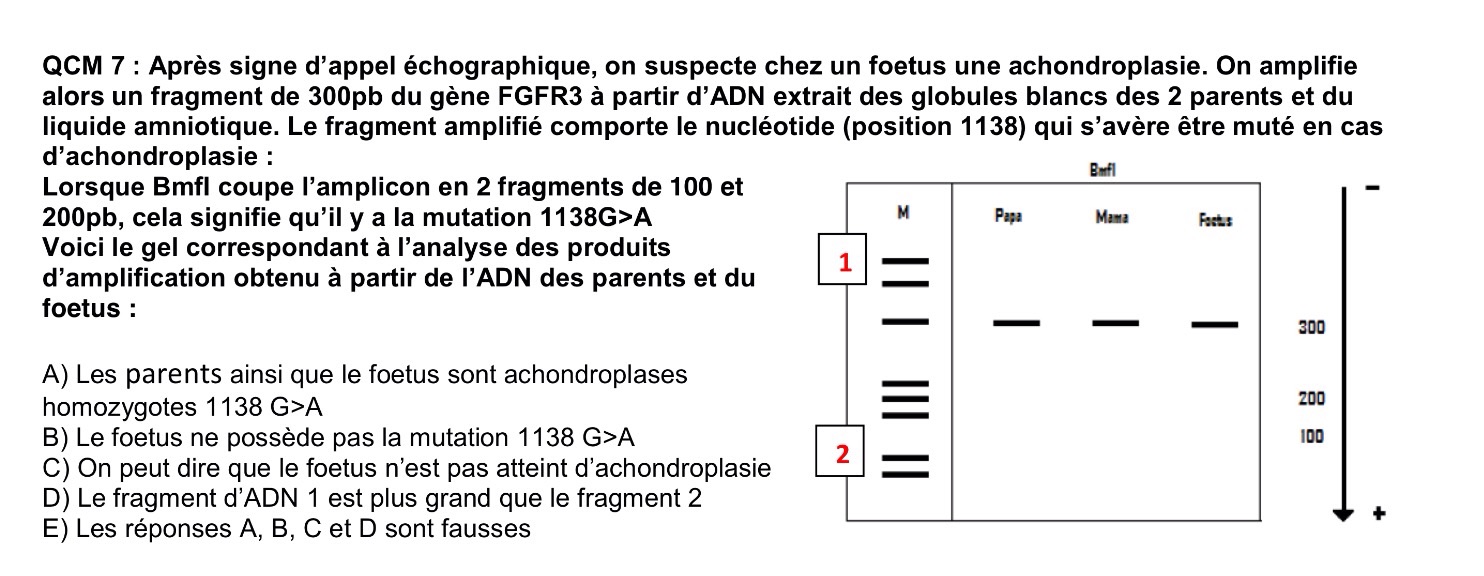

Salut ! :) Je m'invite pour poser ma question :
La prof a dit que pour un DPN, il fallait obtenir un résultat très rapidement d'où le fait de faire qu'une seule. Digestion ! Mais ça c'est de la pratique ! Donc une bonne fois pour toute Parce que suivant les Qcms Ca varie, en théorie, est ce qu'on doit forcément faire une digestion par les 2 enzymes de restrictions BfmI HpaII ?? :P :question:
Parce que voila je suis tombé sur ce QCM de votre SUPERBE DM qui illustre mon pb :
Parce que voila on nous dit que l'enzyme coupe quand le fragment est muté : Et donc la on voit que tout le monde est homozygote sain donc à priori pas achondroplase !
Mais l'item est compté F car votre corrigé dit : "Faux : Il faudrait vérifier qu’il n’a pas la mutation 1138 G>C" ce qui du coup contredit la prof car on est bien dans un DPN avec suspicion d'un fœtus achondroplase ...
Svp je veux voir la lumière :P !

@rafraf06, Pour moi l'item est bien F...
On voit ici que le fœtus n'a pas la mutation G>A vu que son fragment d'ADN n'a pas été coupé par l'enzyme BfmI donc il non malade pour cette mutation. Mais c'est pas pour ca qu'on peut affirmer que l'enfant qui va naître sera sain, parce que dans l'achondroplasie, il y a 2 mutations différentes qui peuvent conduire au même résultat. Donc il faudrait ici refaire une digestion, mais avec HpaII cette fois, pour voir si le fœtus n'a pas la mutation G>C. Et c'est seulement avec cette confirmation qu'on pourra dire si oui non ou l'enfant est malade. Donc l'item C est F.
Le plus important c'est pas vraiment de savoir s'il faut faire une seule ou deux digestions séparées, mais plutôt de bien vérifier la présence ou non de la mutation avec les deux enzymes de restriction.
Voilà! J'espère que ça vous aide un peu avant le passage d'une tutrice! :)
Salut rafraf06 :act-up:
Sow ~ est la voix de la sagesse :lool:
Ce qu'elle(édit= sorry :beauty:) t'a apporté en explication est très bien. Je pense (et ce n'est que mon avis) que lorsque la prof fait un qcm sur l'achondroplasie et son diagnostic, les deux enzymes HpaII et BfmI seront utilisées au moment de l'électrophorèse, et donc dans ce cas là tu pourras confirmer ou non si l'enfant est malade!
Ce qcm est tiré des annatut 2013/2014 donc c'est la tutrice de l'année dernière qui l'a fait, et c'était vraiment pour évaluer vos connaissances et voir si vous aviez bien compris que dans le cas de l'achondroplasie, deux mutations sont possibles et qu'elles ne sont pas reconnues par la même enzyme de restriction!
Est ce que ca va pour toi? J'espère que tu vois la lumière maintenant :lol:
