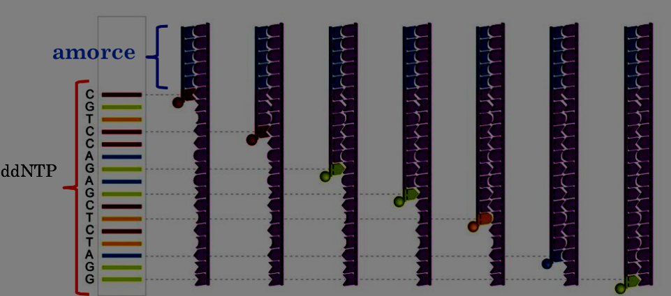

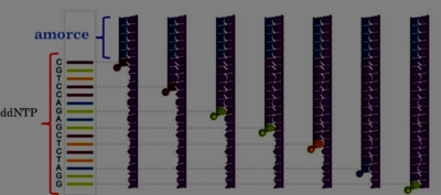

- on utilise en plus des dntps, des ddntps qui on la particularité de bloquer l'élongation quand ils sont insérés et d'être fluorescent avec une couleur spécifique à chaque nucléotides ATGC.
:arrow: Voilà pour les différences majeurs, maintenant c'est très simple la polymérase va synthétiser le brin fils = l'élongation. Et de manière totalement aléatoires elles va intégrer des ddntps ; en position 532 par exemple, ce qui va bloquer l'élongation à ce niveau. On a plein d'ADN car on a effectué une PCR préalablement, donc chaque "ADN parent" lors de l'étape d'élongation va intégrer un ddntp à un endroit différent.
:arrow: Du coup au final, tu auras toutes les tailles de fragments d'ADN avec en dernière position un ddntp (qui a bloqué l'élongation). Et on est capable de dire qu'elle est la nature de ce ddntp ATG ou C en fonction de la couleur du fluorochrome associé au ddntp.

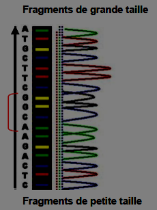

:arrow: Mais avant il faut séparer les fragments par taille pour pouvoir lire quelque chose. On utilise un séquenceur capillaire et dans ce capillaire un peu avec le même principe que l'électrophorèse tu vas avoir les fragments les plus légers qui vont migrer loin et inversement.
:arrow: Les fragments les plus légers sont ceux qui ont inséré un ddntp tôt dans leur séquence, donc ce sont les premiers nucléotides dans la séquence de notre gène d'intérêt. Et à contrario, les fragments les plus lourd sont ceux qui ont intégrés un ddntp tardivement dans leur séquence, donc ce sont les derniers nucléotides de la séquence qu'on essaye de lire à la recherche d'une mutation :)
:arrow: Une caméra laser lit la fluorescence, ça fait un pic à l'écran (rouge, vert, bleu ou jaune) et déchiffre la séquence du gène, par exemle : vert = Adénine, bleu = guanine ect

Voilà ce que ça donne :
