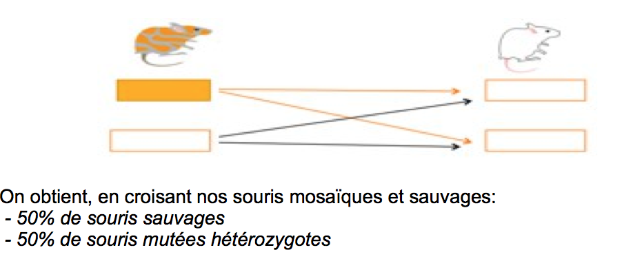

Pour la dernière je vais essayer de t'expliquer la partie.
L'objectif c'est d'inactiver complètement un gène. En gros notre souris a un génome sauvage et on veut qu'il soit entièrement muté.
On va prendre des Cellules souches embryonnaires, on va intégrer notre gène muté et on va obtenir des cellules mosaïques. Ca veut dire que toutes les cellules des souriceaux n'ont pas intégré le gène muté. En gros notre souris mosaïque elle a une partie de ses cellules qui est mutés et une autre qui est sauvage.
Nous on veut que toutes les cellules de la souris soient mutées homozygotes.
On va prendre nos souris mosaïques et ont va les coupler entre elles, du coup elles vont donner des souris hétérozygotes pour la mutation et des souris sauvages.
Tu voulais savoir comment se faisait les croisements, c'est simple, tu énumères toutes les possibilités:
- la mosaïque elle peut donner un gène sauvage et un muté
- la sauvage elle peut donner deux gènes sauvages

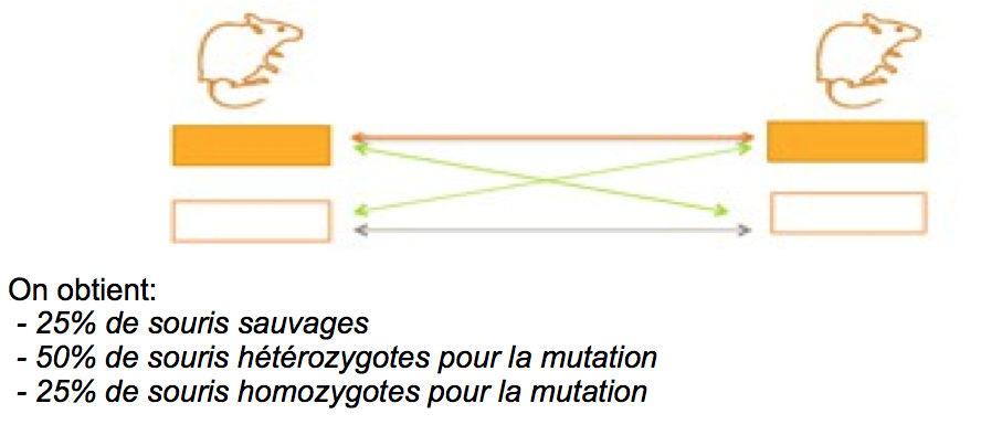

Après ce premier croisement on a obtenu des souris hétérozygotes, on va donc les croiser entre elles pour obtenir des souris homozygotes à la mutation.
On obtient alors des souris homozygotes à la mutation. On est donc passé de souris sauvages à des souris mutés entièrement, on a bien réussi à désactiver notre gène.
Imagine que le gène qu'on a cherché a inactivé c'est la couleur blanche des souris. Si on le désactive elle deviennent orange (j'invente) et bien au début de notre expérience elles étaient blanches et à la fin on peut coupler les souris mutés et ça donnera que des souris oranges (entièrement mutés).
C'est ça le principe à retenir =)
