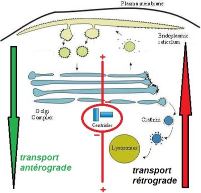

Bonjour, j'ai un item qui m'a gêné sur ce QCM de 2010, j'ai utilisé la fonction recherche, j'ai vu que l'année dernière la tutrice l'avait expliqué un première fois sur le post après y'avait eu un édit, j'ai pas bien compris pourquoi le 4 est VRAI même avec les explications de la tutrice, désolé d'avance si je vous fais redire des trucs, mais j'aimerais comprendre cette subtilité merci d'avance :D
Il nous demande de citer les propositions justes concernant le flux de vésicules membranaires dans la cellule :
A) Dynéine : transporte les vesicules du Golgi vers le RE
B) Kinésine de la mb plasmique vers le Golgi
C) Dyneine : participe au flux d'endocytose depuis la mb plasmique vers le Golgi
D) Kinesine participe au transport rétrograde du Golgi vers le RE
E) Kinésine participe au flux d'exocytose du Golgi vers la mb
Bonne journée :gigi:

Le centrosome se trouve au niveau du Golgi. Le pôle - des microtubules est au contact du centrosome alors que les pôles + sont distaux par rapport au centrosome.
On utilise la kinésine pour aller du pôle - vers le pôle + et la dynéine pour aller du pôle + vers le pôle - des microtubules
:arrow: Pour tout ce qui s'éloigne du Golgi on utilise la kinésine alors que pour tout ce qui se rapproche du golgi on utilise la dynéine
Par contre on définit le transport comme antérograde ou rétrograde par rapport au sens membrane nucléaire -> membrane plasmique :)
:arrow: On a donc bien un transport rétrograde (vers la membrane nucléaire) du Golgi vers le RE grâce à la kinésine (car on va du pôle - au pôle + , on s'éloigne du golgi) :)
Est ce que c'est bon? :gigi: :)

Salut, en fait j'ai une question encore par rapport à ce QCM, juste pour confirmer quand on parle de RETROGRADE c'est dans le sens qui va vers la membrane nucléaire et ANTEROGRADE c'est vers la membrane plasmique, y'a juste un truc sur le schéma les flèches ne sont pas dans le bon sens alors ? Désolé de t'embêter avec ce sens antérograde rétrograde, mais en cours il a tracé et il n'a pas parlé de cette subtilité qu'il y avait dans ce QCM :mrgreen: Encore merci :)

Sur ce schéma, le Réticulum endoplasmique est presque accolé à la membrane plasmique (ce qui peut bien sur être le cas dans nos cellules). En fait le mouvement rétrograde se fait de la membrane plasmique (sur ce schéma elle est suggérée en bas, après le Golgi) vers le RE, en passant par le golgi (ou par les endosomes cela dit en passant) puis passant vers la membrane nucléaire ou à proximité.
Le mouvement antérograde c'est lorsque le but est de finalement atteindre la "sortie" de la cellule, et le mouvement rétrograde de revenir vers le lieu primitif de la formation des protéines.
Tout dépend de l'axe RE-Noyau-Golgi qui forme le flux endomembranaire :angel:
Il faut en fait toujours se recentrer sur le but final que doit approcher notre protéine ou notre neurotransmetteur par exemple :cute:

A ok merci le schéma m'a aider au début puis m'a embrouiller lol maintenant c'est bon encore merci pour tes explications :) Bonne soirée :)
