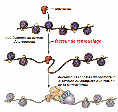

- Au niveau des promoteurs il n'est pas necessaire de remodeler la fibre des nucleosomes poour permettre la fixation de facteurs de transcriptions ?? compté comme FAUX alor que pour moi qui dit promoteur dit zone où il n'y a pas de nucleosomes donc pas de remodelage ???
Justement, la raison pour laquelle il n'y a pas de nucléosomes au niveau des promoteurs c'est parce que les facteurs de remodelage sont là pour les déplacer :gigi:
nucléosomes promoteur.png (87.34 Kio) Vu 618 fois
