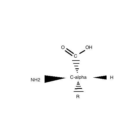

Maintenant on prend un acide aminé (la leucine en l'occurrence) :
Capture d’écran 2014-08-17 à 16.06.10.png (11.51 Kio) Vu 531 fois
On veut déterminer se série. Pour ca, on va le représenter avec Fischer, avec une petite condition : mettre la fonction -COOH de la chaîne principale en haut et la chaîne latérale en bas ! (pour s'en souvenir dis toi que dans "COOH", y a plein de "O", donc faut la mettre en haut). Donc tu vas te retrouver avec un truc comme ca :
Capture d’écran 2014-08-17 à 16.10.44.png (7.9 Kio) Vu 531 fois
Et maintenant, il te reste plus qu'à regarder la position du groupement -NH3 ! Et la 2 options :
:arrow: il est à gauche : acide aminé de la série L
:arrow: il est à droite : acide aminé de la série D
Dans l'exemple que j'ai mis il est à gauche, on aura donc de la L-leucine (comme dans l'organisme :party: )

Messagepar ngugu » 17 Aoû 2014, 17:01
Merci d'avoir pris le temps de faire une si grande réponse, claire et tout :cute:
Mais :stop: pour la représentation de Fisher je ne comprends tjrs pas pourquoi le NH3 est à gauche :confused:
Moi je m'imagine la molécule comme si je la voyais à partir de mon carbone asymétrique, comme si j'étais à sa place (j'avoue jfais des trucs bizarres)
Du coup à ma gauche j'ai COOH, devant moi (donc à la droite de COOH) j'ai NH3 et encore à ma droite j'ai la chaine latérale de mon AA.
Du coup ma gauche et ma droite n'est pas la même que si je regardais ma molécule comme si elle était en face de moi.
:dont-know:

Messagepar Nathou » 17 Aoû 2014, 17:59
Alors je t'avoue que la représentation des molécules relève plus de la chimie orga mais je vais essayer de t'expliquer !
On a notre leucine. J'ai remplacé la chaîne latérale par "R", entouré le carbone alpha et rajouté l'atome d'hydrogène pour que ce soit pus facile à visualiser :
Capture d’écran 2014-08-17 à 16.06.10 copie.png (5.89 Kio) Vu 512 fois
Maintenant, il va falloir que tu quittes ton carbone alpha (sois fort, je sais qu'il était confortable mais il le faut !) et que tu te mettes sur la croix orange que j'ai dessinée (elle est posée sur une branche, pour pas que tu sois dans le vide tavu)
Capture d’écran 2014-08-17 à 16.06.10.png (6.41 Kio) Vu 512 fois
Bon c'est un peu galère sur paint mais en regardant ton acide aminé, tu devrais voir un truc comme ca (j'ai adapté les traits des liaisons par rapport aux perspectives) :
Donc maintenant la représentation de Fischer elle est toute faite ! Ca donne ca :
Capture d’écran 2014-08-17 à 16.10.44.png (7.9 Kio) Vu 512 fois
Et là le groupement amine est bien sur la gauche ! :party:
Est ce que c'est mieux ? :fingers-crossed:

Messagepar ngugu » 21 Aoû 2014, 17:53
Ok j'ai compris :D je me positionnais juste mal par rapport à la molécule :)
merci beaucoup :jump: :bye:
