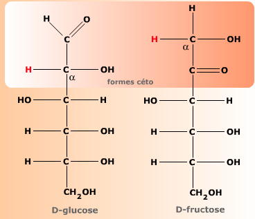

Voici le glucose et le fructose (jusque là ça va)
Ces deux oses possèdent une fonction aldéhyde (glucose) et cétone (fructose) capables de réaliser ce qu'on appelle une énolisation :

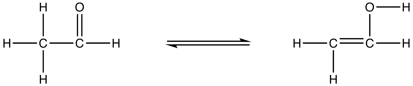

énolisation de l'aldéhyde :
enolisation aldéhyde.png (6.38 Kio) Vu 767 fois

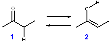

énolisation de la cétone :
énolisation cétone.png (741 Octets) Vu 767 fois
Ce qui va se passer c'est que les H en rouge vont se déplacer sur un autre atome (on appelle ça une tautomérie = déplacement d'atome au sein d'une même molécule) :
- dans l'aldose le H va se mettre sur le =O de l'aldéhyde, ce qui va former un -OH et une double liaison se formera entre le Carbone 1 et 2
- dans le cétose le H va se mettre sur le =O de la cétone, on formera aussi un -OH et une double liaison

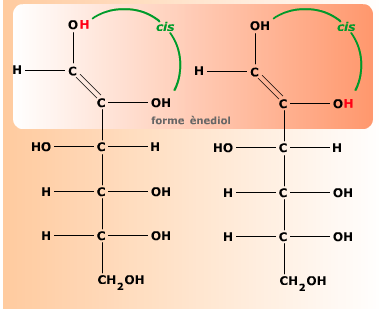

Au final ça va donner ça:
Et là on se rend compte que les aldoses et les cétoses ont un équilibre commun ! A partir de cette molécule commune, on pourra repasser indifféremment sous forme d'aldose ou de cétose. Par un mécanisme un peu trop gore pour être détaillé ici, on aura possibilité d'oxyder encore + cette fonction aldéhyde pour donner une fonction carboxylique, qui initialement proviendra d'un cétose et lui conférera son pouvoir réducteur.
And this is how I met your énolisation.
(Je précise que rien de tout ça n'est à connaitre pour le programme de bioch, à la limite pour l'orga :p et que c'est simplement pour que tu puisses comprendre de manière un peu + poussée)
