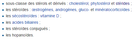

Messagepar melatonine » 21 Sep 2014, 22:29
Sur wikipédia je trouve :
"Les stérols sont considérés comme une sous-classe des stéroïdes."
et
"En revanche, pour plusieurs biochimistes, les "stérols constituent une catégorie à part entière incluant les stéroïdes" ainsi que 5 autres sous-classes :
Mais qu'est-ce que pense vraiment le prof ? :lol:
