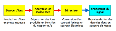

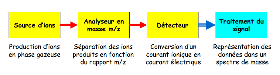

En simplifié, un spectro ça ressemble à ça:

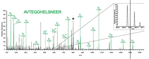

Concrêtement, tu introduis ta protéine qui va se faire bombarder par plein d'ions, elle sera non seulement ionisée, mais aussi fragmentée. Au final ça va te donner un spectre de ce style
En abscisse tu as le rapport m/z et en ordonnée la quantité.
Le rapport m/z est caractéristique d'une protéine, d'un fragment de protéine, ou même d'un acide aminé. Donc tu vas pouvoir tout identifier (grâce au rapport m/z caractéristique), et tout quantifier !
