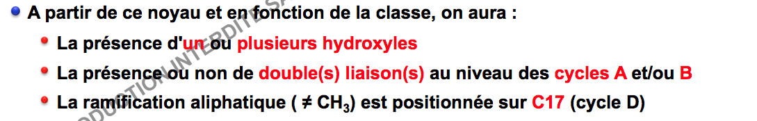

Pour tes questions sur les lipides :
1) Le prof ne parle de doubles liaisons que sur les cycles A et B, donc tu peux retenir toujours sur les cycles A et B dans le cadre du concours !
2) Pour la ramification aliphatique, y a eu un item au dernier tutorat, c'est Shelsea qui l'a rédigé et bon en fait…on est pas trop d'accord avec cet item avec du recul.. Ce qu'il faut retenir : les -CH3 ne comptent pas comme une ramification aliphatique, donc cette dernière ne se trouve QUE sur le C17, désolés pour cet item du coup… :?
Est ce que c'est bon ? :embarrassed:
