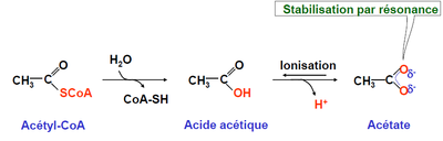

-Mais on nous dit également que pour l'AcétylCoA, par exemple ,qu'il est plus favorable thermodynamiquement que l'ester carboxylique mais qu'il est aussi plus stable que cet ester car stabilisé par résonnance.

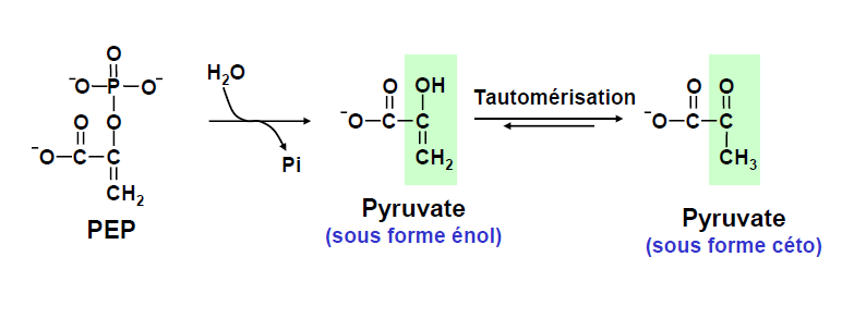

-D'autant plus que pour le Phosphoénolpyruvate (PEP) qui possède la LHPE la plus forte, on nous dit qu'il est stabilisé par tautomérisation.

Pour l'acétyl-CoA
:arrow: C'est l'acétate qui est stabilisé par résonance et non pas l'acétyl-CoA qui lui est plus instable
Pour le PEP
:arrow: C'est le pyruvate (produit de la réaction catalysée par la pyruvate kinase) qui est stabilité par tautomérisation et non pas le PEP qui est trop instable
C'est bon ? Bonne journée ;)

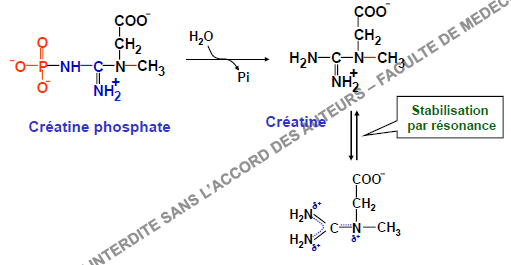

Messagepar melatonine » 05 Oct 2014, 18:09
Coucou ! :D Désolée mais dans la ronéo page 14, il y a écrit un truc qui me dérange
"La créatine phosphate se transforme en créatine via une réaction de résonance, qui permet de mieux repartir les electrons etc..
Cela va libérer un phosphate et 43 kJ/mol"
C'est pas plutot par phosphorylation et ensuite stabilisation par résonance :sarcastic: ?
Merchi d'avance :mrgreen:

Messagepar TORRM » 08 Oct 2014, 17:53
Oui t'as raison c'est d'un d'abord hydrolyse libération de Pi et nrj puis raisonnance, c'est un petit bug cette phrase ! ;)

Messagepar Ceyy » 09 Oct 2014, 16:52
Yooo ;)
Oui confirmation de la réponse de TORMM (merci!) ! Le prof a l'air de s'être pas mal embrouillé avec toutes ces notions je vous conseille plutôt de voir son diapo et nous on va essayer de lui signaler ça !
Bonne journée :D
