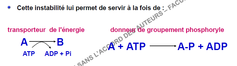

Du coup on peut dire que l'ADP peut seulement réaliser la 2ème réaction (donneur de groupement phosphoryle) non ?
Et j'ai une 2ème question par rapport à cette diapo :angel:
Dans le cas d'un couplage énergétique (1ère réaction , pour rendre une réaction exergonique en fait ?) on a besoin de l'hydrolyse de l'ATP pour réaliser le travail,
mais est-ce qu'on phosphoryle forcément ? :sarcastic: (Je me rappelle plus trop de ca, et je sais que c'était confus l'an dernier dans ma tete..)
Transporteur d'energie et donneur de groupement phosphoryle sont forcément couplés dans le cas de l'ATP? :oops:
Merci d'avance Kick ASS :alien: :mrgreen:

Messagepar Kick-Ass » 04 Oct 2014, 16:34
Salut =)
Concernant ta diapo pour ta première question c'est bien ça :)
Concernant ta seconde question, non on ne phosphoryle pas forcément. On va voir les 2 cas de figures avec 2 exemples concrêts:

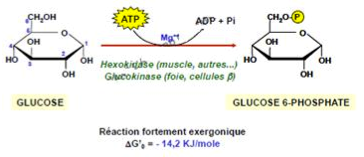

1) Etape 1 de la glycolyse par l'hexokinase
L' ATP fournit non seulement l'énergie pour contrebalancer la réaction endergonique, mais sert aussi de substrat pour le phosphate.

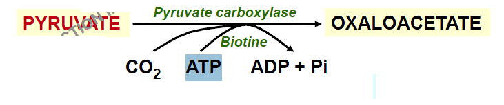

2) La carboxylation du pyruvate en oxaloacétate par la pyruvate carboxylase lors de la néoglucogénèse :
Cette fois ci on aura pas de phosphorylation du pyruvate, on se sert de la rupture de la liaison phosphoanhydre simplement pour libérer de l'énergie que va utiliser la pyruvate carbox afin de réaliser la carboxylation du pyruvate.
