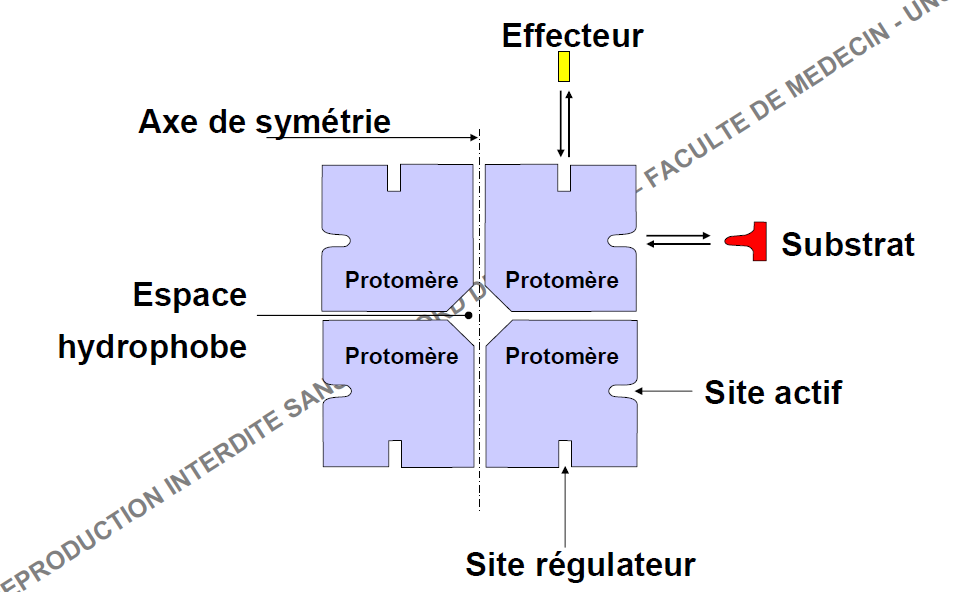

Pour faire simple, la régulation allostérique est l'impact d'un composé chimique style glucose, acetyl-CoA, ATP, citrate, NADH etc sur une enzyme.
Ca fonctionne comme ça en image :
L'effecteur allostérique, c'est donc ce qui va moduler l'activité de l'enzyme en l'activant, ou au contraire en l'inhibant. Ce n'est pas une régulation de type covalent.
Maintenant, on va définir ce qu'est une régulation de type covalent : Le terme "covalent" vient en fait de la force de la liaison qui va être crée entre un régulateur et l'enzyme. Les effecteurs allostériques agissant sur les enzymes auront des régulations "non covalentes" car les liaisons entre le régulateur et l'enzyme sont faibles, cela lui permet de s'ajouter et de s'enlever de manière rapide ce qui permet une réponse optimale grâce à cette rapidité.

Pour que la régulation eut-été allostérique, il aurait fallu que le glucose aille se fixer directement sur l'enzyme pour induire une modulation de son activité (comme sur le schéma plus haut)
L'item "La Concentration en substrat a une influence sur la régulation covalente des enzyme , Il est compté faux !" Est donc bien faux, on parle dans ce cas de régulation allostérique :p
