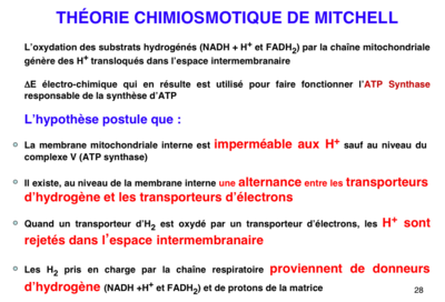

Partie enzymo (Ronéo 7 p 3) ---> les coenzymes flavininiques non auto-oxydables dans la MIM sont ASSOCIÉS AUX TRANSPORTEURS D'E-
Partie CRM (Ronéo 18 p 11) ---> Théorie de Mitchell ---> dans MIM il y a une alternance entre les transporteurs d'hydrogènes et les transporteurs d'e- SAUF AU NIVEAU DU COMPLEXE 2

Je vais tenter d'expliquer le "sauf au niveau du complexe 2".. En fait dans cette théorie on suppose que lorsque on a un transporteur d'H qui sera oxydé on aura passage de protons dans l'EIM! Mais comme vous le savez, avec le complexe 2 il n'y a pas de passage de protons dans l'EIM et c'est pour ça qu'on dit qu'il y a alternance sauf pour le complexe 2 :)
Je sais pas si j'ai été clair ?

:arrow: Lors de la réoxydation du FADH2 les électrons vont sur Fe-S et les protons vont sur l'ubiquinone directement ! Contrairement au complexe 1 par exemple ou les protons proviennent de la matrice ;)
:arrow: Je viens de regarder la ronéo et je pense que la ronéiste a mal placé le "sauf pour le complexe 2" car il n'est pas dans la diapo.. Oui on a bien une alternance mais lors de l'oxydation du FADH2 y'a pas de translocation de protons dans l'EIM au niveau du complexe 2, c'est ce que j'ai essayer d'expliquer au dessus mais en vain :lol:

Oui c'est bon, d'ailleurs je pense aussi qu'il y a une erreur dans cette roneo ! Ce n'est pas au niveau du complexe 2 mais au niveau du complexes 3 (cytochrome C1 --> cytochrome C) et dans complexe 4 (cytochrome C--> Cu--> cytochrome a --> cytochrome a3) qu'il n'y a pas d'alternance transporteurs H & e- !

Je m'incruste parce que je suis pas trop sûr si c'est une erreur de la diapo
je pense que la prof en disant ça veux faire référence à la translocation des H+ dans l'espace inter-membranare, donc au niveau du complexe 2 il n'y a pas de "transport d'H". Pour les autres oui, deux e- transférés (à la Prot Fer-S) un H+ transloqués
Mais bon comme j'en suis pas sûr ça serait bien qu'un tuteur puisse confirmer :)

Messagepar Snape » 13 Déc 2014, 16:12

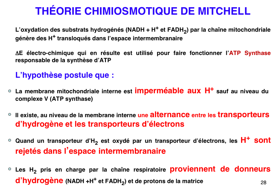

nissart2 c'est pas marqué dans la diapo, c'est pour ça que j'ai dit ça :)

Messagepar LucileChpn » 13 Déc 2014, 17:01
Dans ce post viewtopic.php?f=333&t=29512&p=196783&hilit=Tout+les+complexes+ont+alternance#p196783 un ex-tut y répond assez bien + en effet dans la diapo ce n'est pas préciser l'exception du complexe 2

Finalement je suis clairement, tout à fait entièrement d'accord avec vous dans le complexe deux on a cette alternance, mais c'est au niveau du III et du IV qu'il n'y en a pas ! (Comme vous l'avez déjà dit)
Merci pour la diapo magistrale du grand guidi Snape, je comprends mieux !
Plus qu'à attendre un tuteur, mais si c'est une erreur, et qu'on est a 5 jours du partiel, je me doute qu'ils peuvent pas poser la question à la prof
