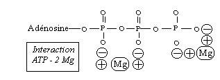

Messagepar Luffylink » 08 Sep 2014, 16:47
Salut : :) :
Toute l'importance (que nous pauvres P1 devons retenir pour l'instant (je crois)) donnée au Mg2+ , vient du fait qu'il va venir près de l'ATP pour le tordre (Oui, carrément tordre sa structure)
Ce faisant, il va grandement déstabiliser l'ATP au niveau énergétique (Vu que ça structure, déjà pas stable à la base, est encore plus ... déstabilisée :mrgreen: )
Ainsi, l'ATP pourra se délester d'un groupement phosphore et apporter son énergie au système (Grâce à la liaison Phospho-Anhydre) beaucoup plus facilement :)

Messagepar Kick-Ass » 08 Sep 2014, 17:55
Salut, Luffy a bien répondu (Merci !), je vais juste compléter un peu:
Le magnésium est un ion qui a une importance capitale en médecine, pour ce qui est de la biochimie on retiendra essentiellement 2 rôles:
:arrow: Comme l'a dit Luffy, Le magnésium forme des complexes avec l'ATP, l'ADP en s'intercalant entre 2 phosphates par des liaisons électrostatiques. Cela aura pour effet de destabiliser encore + la molécule en raprochant les groupements phosphates entre eux, et de ce fait augmenter son potentiel énergétique.
:arrow: La seconde utilisation est toute aussi importante, il servira de cofacteur inorganique pour les enzymes impliquées dans le transfert d'un groupement phosphate (notamment les kinases). C'est pour cela qu'au niveau de la glycolyse par exemple il sera impliqué dans les réactions 1,3,7,8,9 et 10 =)
C'est bon pour toi ?

Messagepar Kick-Ass » 08 Sep 2014, 18:35
Alors :p
:arrow: En ce qui concerne la pyruvate carboxylase, nous auront simplement l'hydrolyse d'un ATP en ADP afin de fournir de l'énergie, mais pas de transfert de groupement phosphate. Il est donc normal que le magnésium ne soit pas impliqué en tant que cofacteur (il sera simplement présent sur la molécule d'ATP)
:arrow: En ce qui concerne le magnésium présent lors de la phase oxydative de la VPP, la G6PDH va être activée par le magnésium, il n'y a pas spécialement de logique pour cette réaction malheureusement il faut juste l'apprendre comme ca :p (mais vu qu'on en a bien parlé ca va te rester et tu le retiendras tu verras ^^)
:arrow: Pour la PEPCK ça marche aussi, on a un transfert du grp P du GTP sur l'OAA, donc implication du Mg2+ (Ce cofacteur n'est pas limité au transfert du grp Phosphate provenant d'un ATP, par exemple lors de l'étape 8 de la GL pour l'isomérisation du 3-PG en 2-PG par la PG mutase on aura aussi implication d'un Mg2+ en tant que cofacteur)
