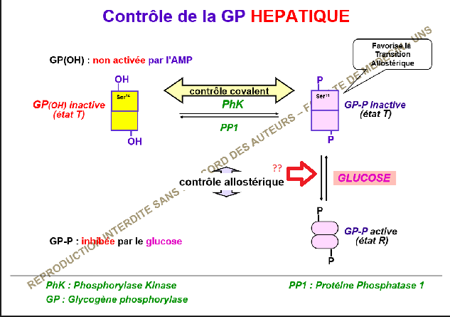

Messagepar MissBalenciaga » 30 Oct 2014, 21:42
Bonsoir, au niveau hépatique on sait que la phosphorylation de la GP favorise la transition allostéique de T vers R, mais lorsque l'enzyme est définitivement active, quel est l'effecteur allostérique Positive qui le permet ? (Ex dans le muscle c'est L'AMP) dans le cas du foie? la prof nous dit juste si j'ai bien compris que le glucose est un inhibiteur allostérique de la GP hépatique ? :)

Dans le foie, on va considérer que la GP ne possède pas d'activateur allostérique, et que donc elle sera activée uniquement par phosphorylation dans cet organe.

Oui mais la phosphorylaytion sur la sérine 14 de la GP ne va pas favoriser le changement de la forme T inactive en R active. on voit bien sur sa diapo que c'est en 2 étapes. Je pense pas qu'elle se fasse spontanément, peut-être que c'est hors programme, mais on voudrait (enfin si j'ai bien compris ta question MissBalenciaga) savoir plus précisément ceci :

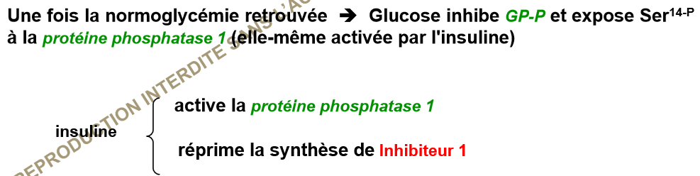

Je comprends pas pourquoi elle dit qu'une fois la normoglycémie retrouvée (donc là on a plus d'insuline, si ?) le glucose expose la ser14 de la GP à la PP1, qui pour moi n'y est plus puisqu'on a plus d'insuline et donc présence de l'inhibiteur 1 !

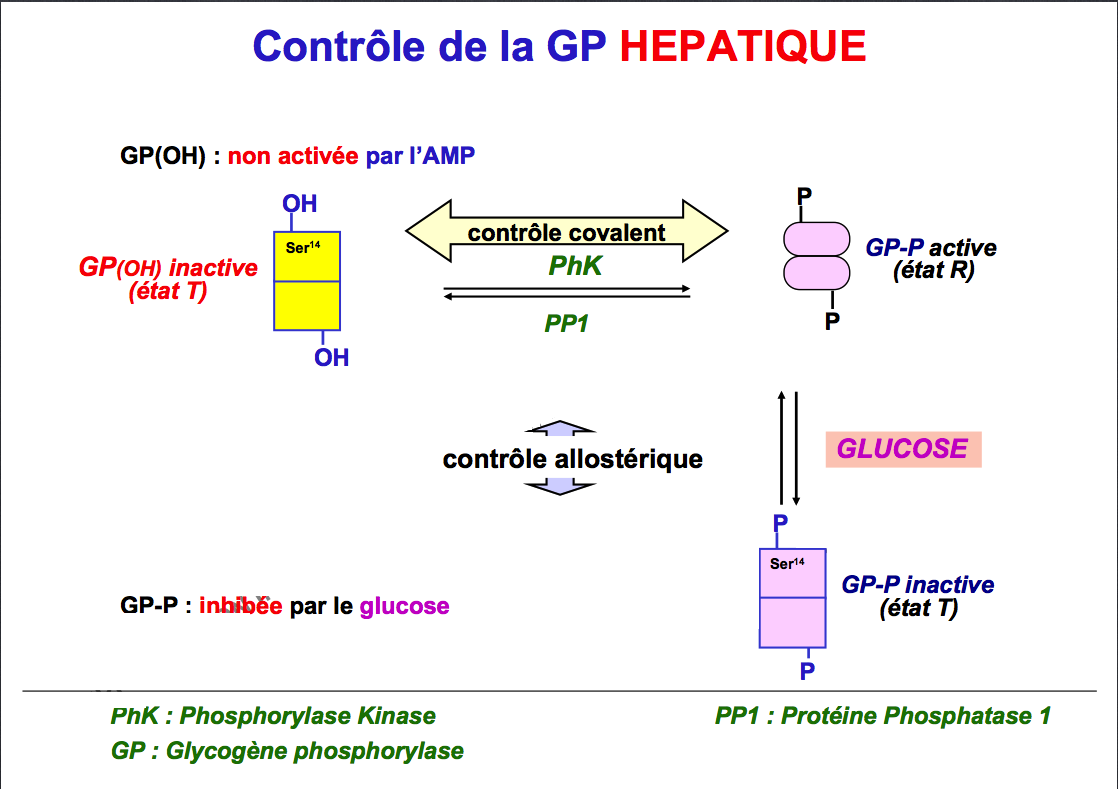

Alors en fait la phosphorylation va favoriser la passage de la GP d'un état T vers un état R, ce qui peut vous gêner c'est que le schéma est un peu mal fait.. En bas à droite on a notre GP phosphorylée, et on voit bien qu'elle est sous une forme R active. Quand on rajoute du glucose on va suivre la flèche qui monte et on passe d'une GP phosphorylée sous un état R à une GP toujours phosphorylée mais sous un état T. En fait pour que le schéma soit plus clair je l'ai remodelé un peu :
Là on voit mieux que la phosphorylation va activer l'enzyme, mais qu'après si on rajoute du glucose en présence de notre enzyme phosphorylée, celle-ci va devenir inactive.

Là on est en train de faire de la glycogénolyse, c'est à dire qu'on est en hypoglycémie. On va dégrader notre glycogène et envoyer du glucose dans le sang (dans le foie en tout cas, le muscle est un organe égoiste) pour augmenter la glycémie. Arrivé à une valeur de glycémie normale le glucose va aller inhiber la GP hépatique pour arrêter la dégradation de glycogène, histoire qu'on ne passe pas au dessus des valeurs normales de glycémie et qu'on passe en hyperglycémie, c'est pas ce qu'on voudrait ! Donc à la base on était en hypoglycémie, on avait pas d'insuline, et bien là on en a toujours pas vu qu'on ne va pas être en hyperglycémie.
Sachant que glucagon/adrénaline vont augmenter la synthèse d'inhibiteur 1, si ici on sort de l'hypoglycémie, on va avoir moins de ces hormones donc moins d'inhibiteur 1, la PP1 va être moins inhibée (donc plus active) et on va déphosphoryler la GP au niveau de sa Sérine 14, c'est pour ça qu'on dit que le glucose expose GP-P à PP1.
