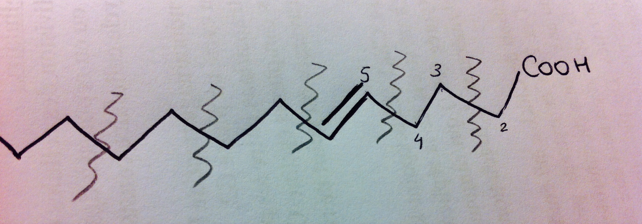

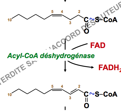

mais du coup dans le cas d'insaturation sur un carbone paire on va avoir Acyl coa DHase qui va créer une nouvelle double liaison c'est ça ? puis après on a le 2-4dienoylCoA réductase qui va déplacer cette liaison nouvelle ou l'ancienne ?? (en produisant du NADP )
Par contre ta phrase << on aura un FADH en moins >> j'ai pas trop compris pourquoi le "moins" ??
Et juste histoire d'être sure Réductase est bien égale à Hydratase c'est ça ?
Par contre tu dis que si on a une insaturation sur carbone impair comme ici on la deplace mais pourrant elle ne pose pas de soucis cette insaturation pour casser non ?! Par contre si j la mes en 4->5 la elle est genante non ? ..

:arrow: L'acyl-CoA déshydrogénase permet de créer une nouvelle double liaison oui ! Ca donner ca :
Après, la 2,4 diénoyl-CoA réductase va en fait rajouter un H à chaque flèche que j'ai dessinée (chimiquement le mécanisme est plus compliqué, y a des délocalisations d'electrons et tout, mais on s'en fiche royalement ici, c'est assez compliqué comme ca :D ) :

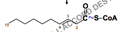

Du coup on va se retrouver avec cette molécule, qui n'a plus qu'une seule double liaison, en position impaire :
Donc al 2,4 diénoyl-CoA réductase ne déplace pas vraiment une double liaison, elle en vire une ! C'est ensuite l'énoyl CoA isomérase qui pourra déplacer cette double liaison du C3 vers le C2.
