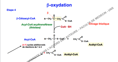

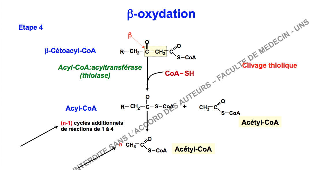

Messagepar bergianais » 08 Nov 2014, 10:24
Hello!
pour la dernière étape de la voie des bêta oxydation je comprends pas trop comment on obtient un acyl COA + un acétyl COA puis ensuite on ré obtient un acétyl COA comme ça sans rien sur la flèche
merci d'avance :)

Messagepar Nathou » 09 Nov 2014, 15:10
Salut ! :)
Regarde cette diapo :
La Thiolase va consommer un CoA, ce qui fait qu'à partir d'un Beta-Cétoacyl-CoA, en clivant la liaison qui est encadrée et en ajoutant un CoA on va bien se retrouver avec un Acétyl-CoA, et un Acyl réduit de 2 carbones sur lequel on a fixé le CoA, donc un Acyl-CoA. Une fois qu'on a ça on recommence un tour de la spirale de Lynen, et ainsi de suite jusqu'à ce que l'Acyl libéré n'ait que 2 atomes de carbone, donc on aura 2 Actéyl-CoA au dernier tour :P

Re: roneo 13 page 24
Messagepar bergianais » 16 Nov 2014, 22:50
OUIIII merci nathan :)
