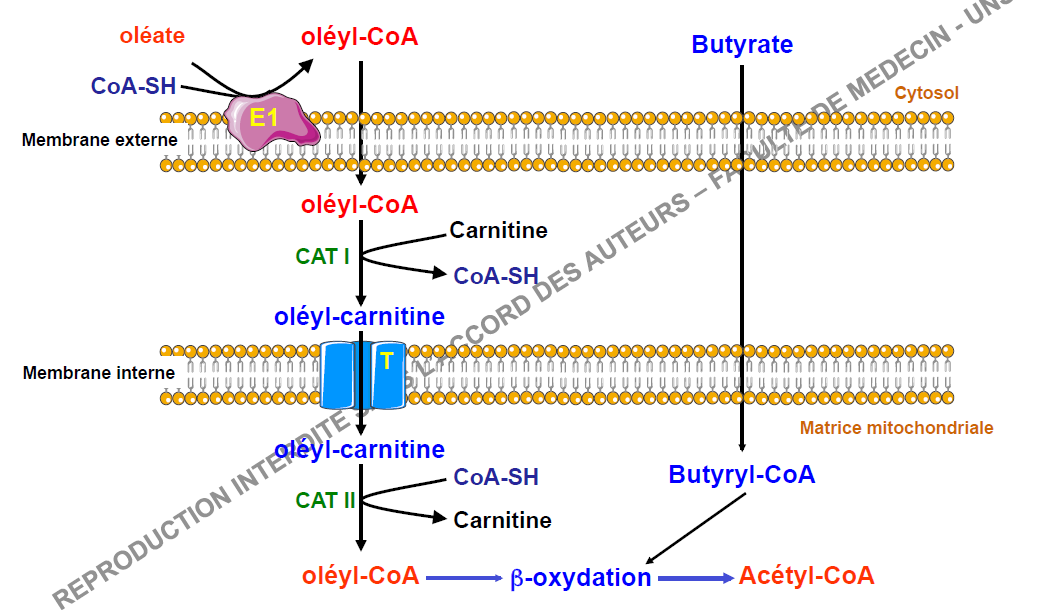

Coucou :) L'activation des AGs à chaine courte se fait elle au niveau mitochondriale ?? Je sais pas mais j'ai cru voir ça quelque part :s dans les cours mais je ne sais plus où :/

Effectivement, l'activation des AG à chaine courte ne se fait pas dans le cytoplasme, mais bien dans la matrice mitochondriale par un isoforme de la thiokinase =)
C'est bon pour toi ?

Salut je m'incruste :D Mais les AG à chaine courte ou moyenne n'ont pas besoin d'être activés normalement ? C'est seulement les AG à chaine longue qui sont activés en acyl coA :mrgreen: Si je me trompe merci de me le dire :lol: Bonne soirée :D
EDIT : autre petite question : Dans la B ox, dans la comparaison B ox et lipogénèse on nous dit complexe enzymatique pour lipogénèse et enzymes séparées pour bêta ox, alors qu'il y a aussi un complexe (complexe protéique trifonctionnel) @@ peut-on le considérer comme un complexe tel que l'AG synthase (meme si il est moins complexe :mrgreen:) ? A ce moment là cette différence n'en serait pas une :D Merci (désolé si mes questions sont un peu foireuses parfois ;))

Pour ta première question, tous les AG doivent être activés pour pouvoir subir la béta-ox, même si la prof ne détaille pas les AG a chaine courte :
Pour ta deuxième question c'est un peu ambigü, c'est pourquoi nous avons posé la question à la prof qui y répondra sûrement durant son cours de révision :D

Salut, Kick ass merci pour ta réponse, mais je ne comprends pas pourquoi ils doivent être activés puisque sur le schéma le butyrate (AG chaine courte) rentre passivement dans la MIT sans passer par CAT 1 CAT 2 etc... Peut être je n'ai pas compris le sens du mot "activé" pour cette étape mais pour moi ça veut dire passer par CAT 1 CAT 2 avec les intermédiaires, merci de m'expliquer ce point si je me trompe au moins ça sera plus clair dans ma tête :D Bonne journée ;)

Alors on récapitule :p
Les AG à chaine courtes et longues doivent être activés pour pouvoir effectuer la béta-ox.
Cependant, les AG à chaine longue sont activés dans le cytoplasme car ils ont besoin de cette activation pour pouvoir être translockés dans la mitochondrie, via CAT-1 et CAT2, car ils sont trop gros pour diffuser à travers la membrane interne mitochondriale.
Les AG à chaine courte, eux, peuvent diffuser à travers la MIM, cependant ils doivent être activés pour pouvoir effectuer la béta-ox, c'est pour cela qu'ils le seront dans la matrice mitochondriale et non dans le cytoplasme :p
Tu vois la nuance ?

Ah ok merci pour tout Kick Ass tout est bon j'ai capté la nuance ;) Juste pour confirmer l'activation correspond à quelle étape alors ?

On considère que l'activation des AG correspond à la première étape du catabolisme lipidique :p
