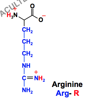

EDIT : Autre item : L'arginine présente 2 atomes d'azote c'est VRAI ou FAUX :)

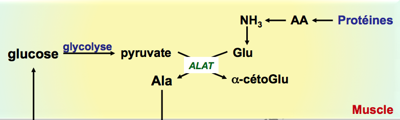

Regarde ce schéma :
Tu vois que les AA vont transférer leur NH3 au glutamate (et ca se fait via ASAT, qui n'est pas mentionné sur le schéma mais elle serait au niveau de la flèche qui va du NH3 au Glutamate). Et ensuite seulement le Glutamate donnera son NH3 au pyruvate issu de la glycolyse pour donner de l'Alanine, qui ira au foie faire la NGG :glasses-nerdy:
Pour ta 2ème question : l'arginine, c'est ca :
Capture d’écran 2014-12-01 à 17.25.15.png (21.43 Kio) Vu 296 fois
Il y a… 4 atomes d'azote !! (beau gosse l'arginine, heeein)
