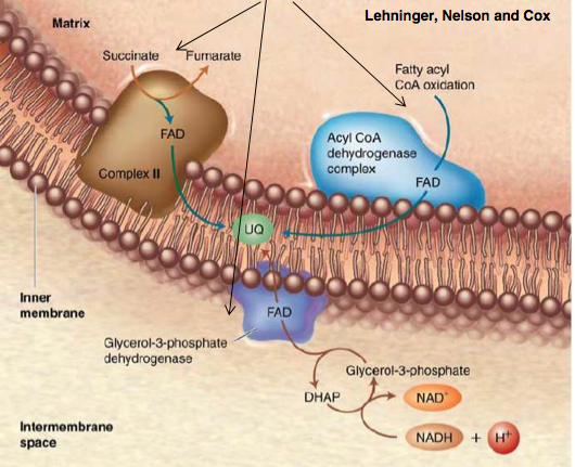

4) Regardez bien le le schéma, on a aucune translocation de protons vers lEIM !
En fait le FADH2 transporte une molécule de H2, mais l'ubiquinone aussi, du coup on a pas besoin de relarguer des protons dans l'EIM, c'est pout ca qu'il n'y a pas ce transfert dans le complexe 2 :glasses-nerdy:

1) non ! Pour produire du glucose le muscle fera la glycogénolyse, mais celle ci s'arrêta au niveau du G6P, qui ne pourra pas retourner dans la circulation (pas de transporteur), donc il s'engager dans la glycolyse. De plus le muscle ne fait pas de NGG, donc il va garder son glucose pour lui en fait
4) ca dépend, comment tu rédigerais la phrase ? (histoire de pas te dire de bêtises :P )

4) "l'oxydation des substrats hydrogénés (NADH & FADH2) par la CRM génère des H+ transloqués dans l'EIM" ... Exactement ce qui est écrit er qui me pose pb ...
LucileChpn
Messages: 166
Inscription: 25 Juil 2014, 17:12
Re: Questions multiples
Messagepar Nathou » 04 Déc 2014, 16:33
Alors c'est à compter vrai ! Le FADH2 ne génère pas de translocation de protons au niveau du complexe 2, mais il y en aura au niveau des complexes 3 et 4 donc c'est absolument vrai ! Après si on te précise "complexe II" pour le FADH2, là ce serait faux :glasses-nerdy:
