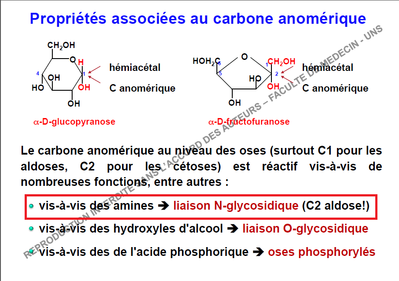

Messagepar Papple » 08 Oct 2014, 10:36

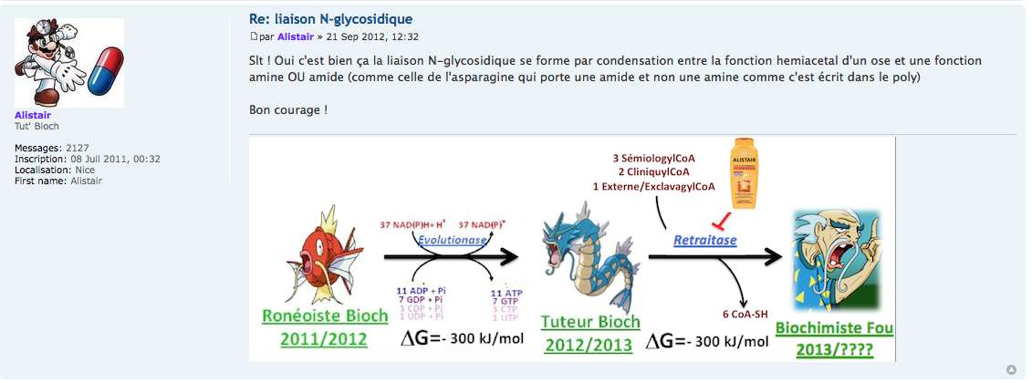

Ok merci pour ta réponse mais j'ai encore un petit soucis :beat-up:
J'étais tombé sur ce post avant le tutorat :
Du coup ce qui est dit dans ce post est faux ?
Merci d'avance
Papple
Messages: 384
Inscription: 23 Aoû 2013, 17:55
Re: QCM 20 Item C
Messagepar Ceyy » 08 Oct 2014, 11:35
Yooo ;)
Ce qu'Alistair dit n'est pas faux mais incomplet je dirais
Ce sera le carbone anomérique généralement mais pas toujours
Bon courage :)
