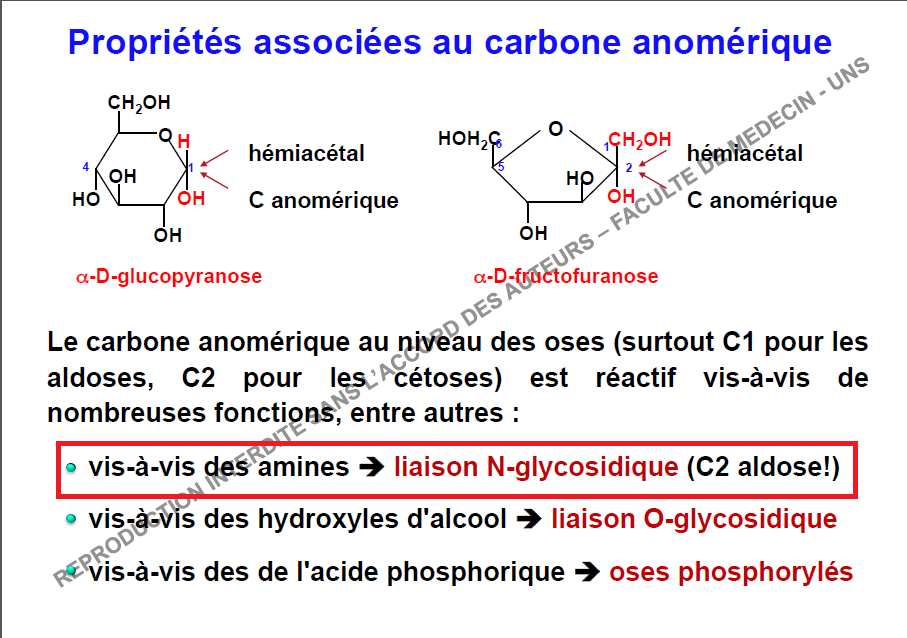

Messagepar Papple » 08 Oct 2014, 11:36
Ok merci pour ta réponse mais j'ai encore un petit soucis :beat-up:
J'étais tombé sur ce post avant le tutorat :
Du coup ce qui est dit dans ce post est faux ?
Merci d'avance

Messagepar Ceyy » 08 Oct 2014, 12:35
Yooo ;)
Ce qu'Alistair dit n'est pas faux mais incomplet je dirais
Ce sera le carbone anomérique généralement mais pas toujours
Bon courage :)
