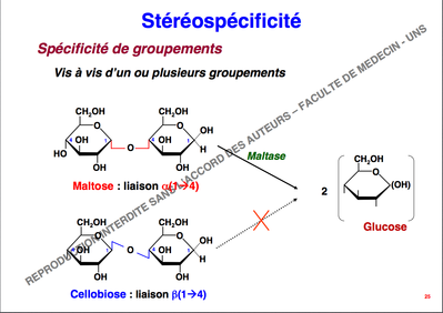

Messagepar Afroblacko » 21 Oct 2014, 22:54
"Pour hydrolyser les disaccharides, les enzymes impliquées ont des spécificités de groupement" en effet groupement c'est bien le nom de la petite partie violette au dessus de l'exemple (diapo 25)mais dans le contenu de la diapo c'est bien de liaison que l'on nous parle avec l'exemple de la maltase qui va reconnaître la a(1-4) et non la B(1-4).
Peut on donc vraiment parler de "groupement" et non de liaison sans ambiguïté ? (Personnellement je n'ai pas réussi à m'enlever cette idée de la tête et j'ai assurément compté ça comme faux :oops: )
Telle est la question de la soirée ^^
Quoiqu'il en soit merci à vous ! :angel: :coeur:

Messagepar Nathou » 22 Oct 2014, 08:58
Salut ! :P
Les spécificités de liaison et de groupement vont de paire : la maltase reconnaît une liaison alpha(1->4), mais pas tous ces types de liaisons ! Il y a également une spécificité de liaison qui fait qu'elle ne le reconnaît que lorsqu'elle se trouve entre 2 glucoses.
Tu vois, on parle bien de spécificité de groupement pour la maltase :glasses-nerdy:
Bonne journée :bye:
