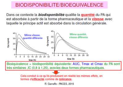

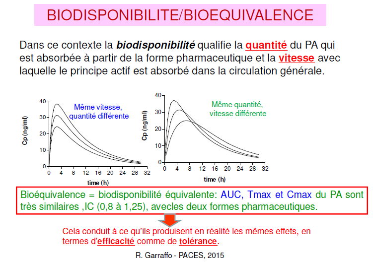

Pour ce qcm c'était par rapport à un passage du diapo et de la ronéo:
Vous pouvez y voir que les termes vitesse et quantité sont utilisés par le professeur
Mais je vous l'accorde l'item: deux médicaments avec des vitesses et quantités identiques sont bioéquivalents, ce n'est pas systématique donc j'annule l'item avec cette formulation :angel:
