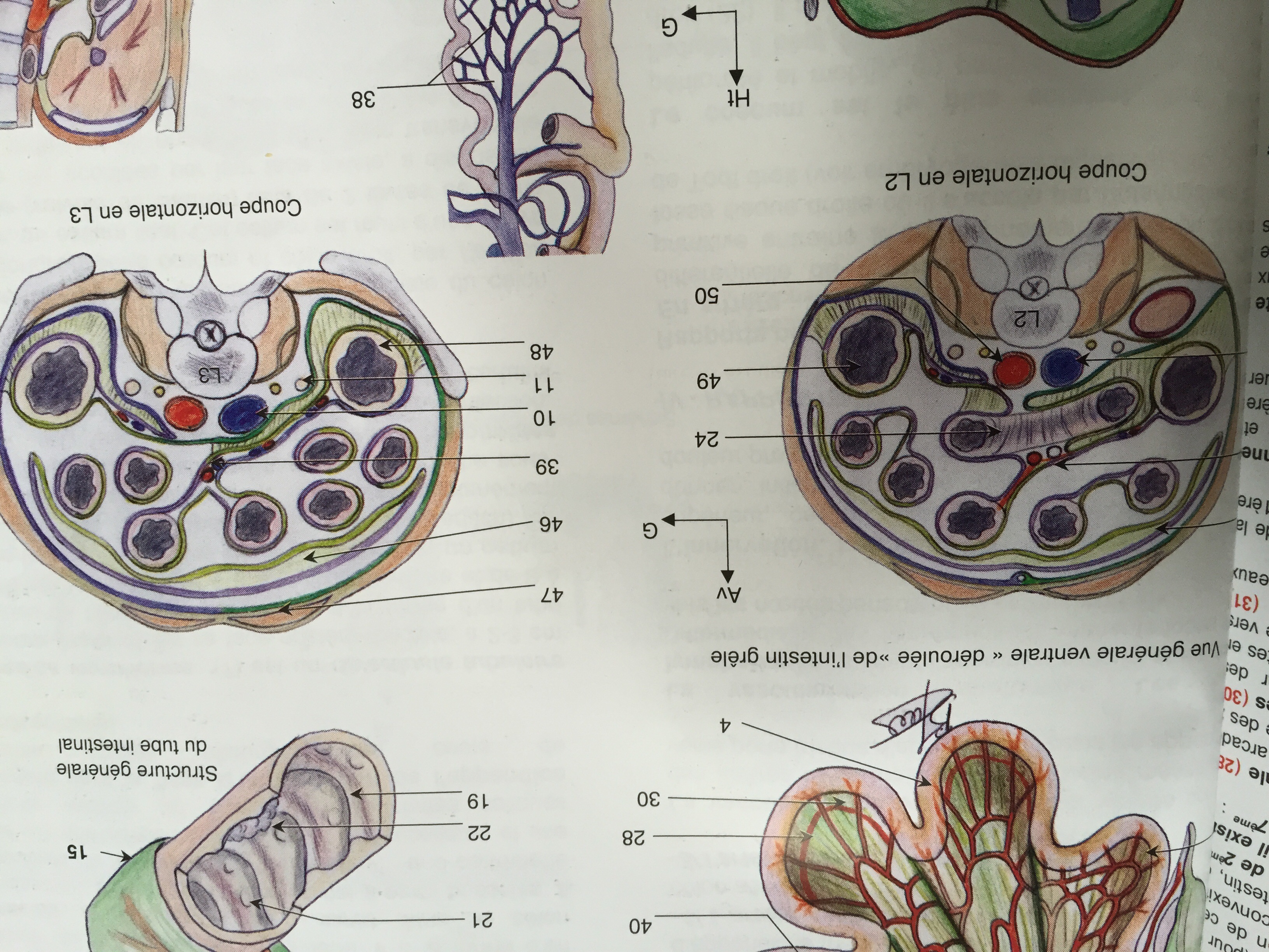

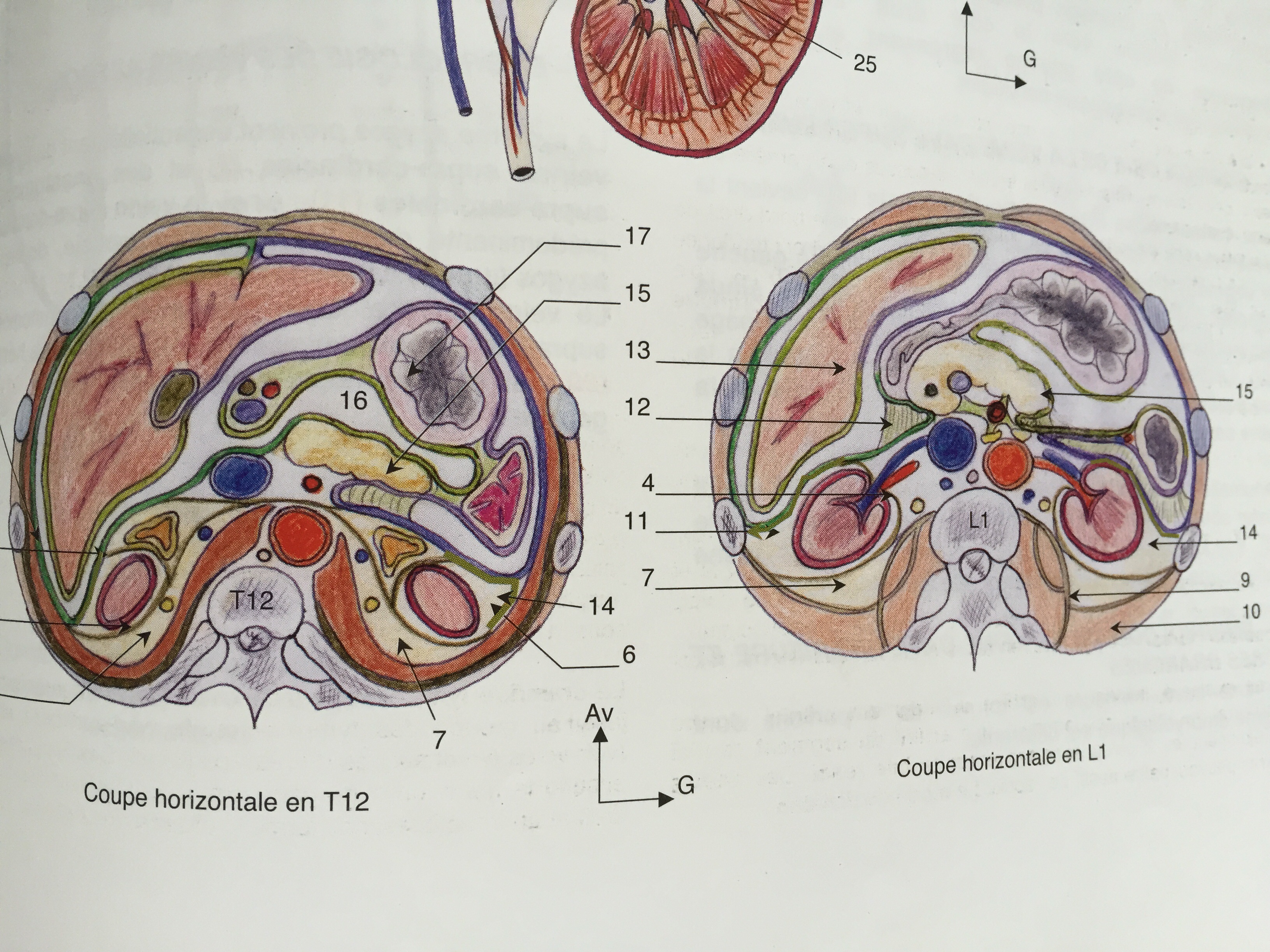

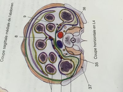

Affirmatif, du coup je vais te montrer quelques extraits du Baqué pour appuyer mon raisonnement ^^
Coupe en T12 et L1 : VCI plus superficielle
12/1
Coupe en L2 : Cest un peu kif-kiff - en L3 : TIC, VCI devant
2/3
Et coupe en L4 : tjr et encore devant !
BOB
