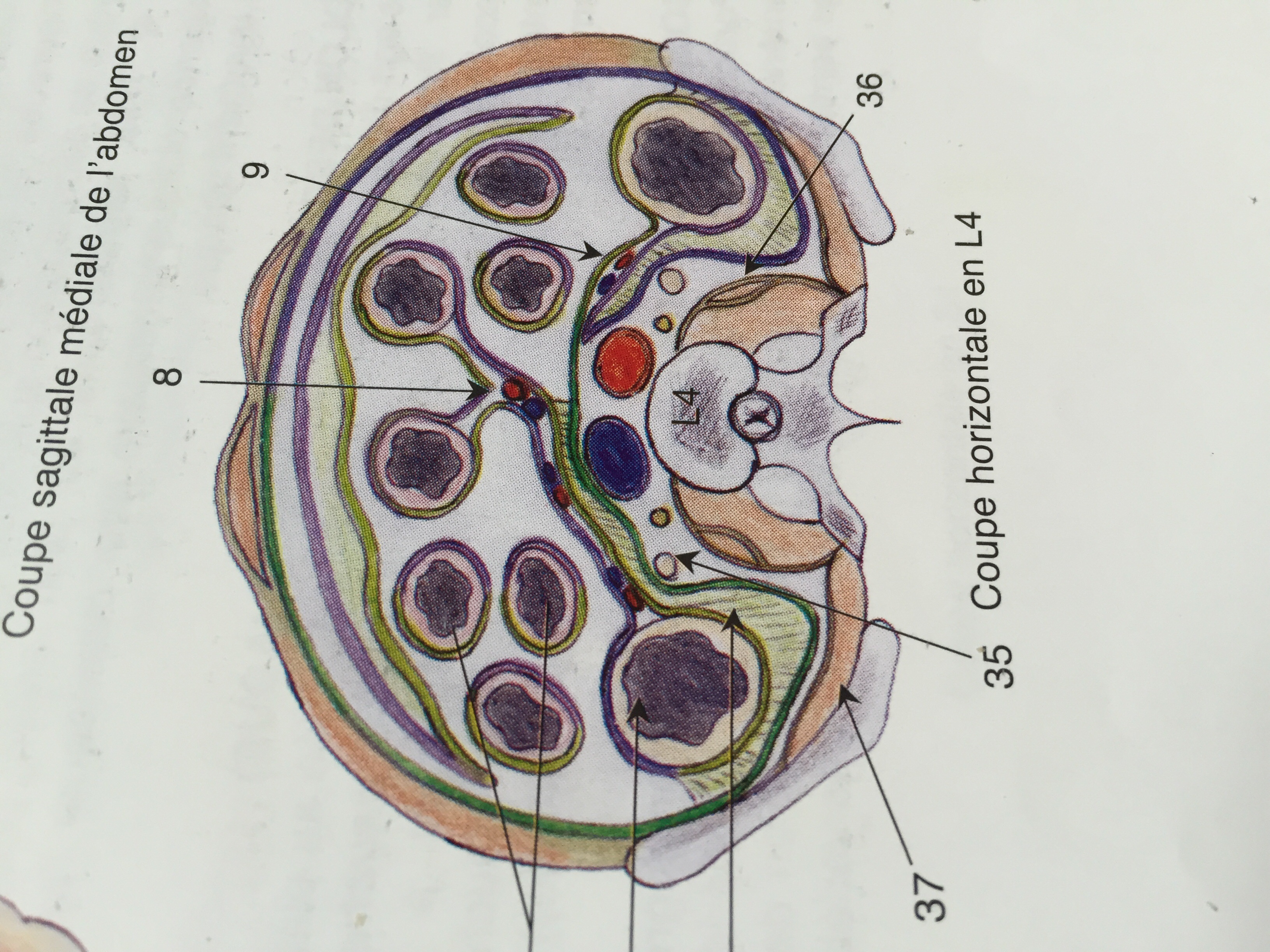

Je ne comprends pas trop l'item D du QCM17 "Elle se trouve [l'aorte abdominale] dans un plan légèrement antérieur que la veine cave inférieure".
Pour moi l'item était faux car en haut vers T12 l'aorte est en arrière de la veine cave inf et elle passe en avant seulement en bas vers L4.
Du coup je comprends pas qu'on puisse affirmé qu'elle soit en avant tout dépend de la ou on regarde 0_o
(Les repères que j'ai donné c'est pour que vous me compreniez ahah c'est pas exactement a la vertèbre près :P )

Justement ce qui me dérange c'est qu'ils nous disent que l'aorte est en avant de la VCI, je suis d'accord qu'elle l'est en bas, mais en haut non et c'est pas juste a la limite ahah :P Parce que si on y réfléchis, en L1 par exemple, l'aorte est encore en arrière puisque la branche veineuse rénale gauche passe en avant de celle ci!

Mais Meme si c'est dans la roneo, on parle de l'aorte abdominale ! Donc de T12 a L4/L5
Du coup impossible de répondre juste a ce QCM, elle l'est pas sur toute sa longueur

Affirmatif, du coup je vais te montrer quelques extraits du Baqué pour appuyer mon raisonnement ^^
Coupe en T12 et L1 : VCI plus superficielle
12/1
Coupe en L2 : Cest un peu kif-kiff - en L3 : TIC, VCI devant
2/3
Et coupe en L4 : tjr et encore devant !
BOB

Re: Tutorat 3 - 03.03.15 - QCM17 - Item D
Messagepar BOB » 04 Mar 2015, 10:44
Il a peut être fait un lapsus ou s'est mal exprimé
Il suffirait de rajouter "au niveau de la bifurcation en A iliaque, l'aorte abdo est dans un plan plus superficiel"
Ou même il pointe du doigt le schéma en disant "l'aorte est plus superficielle" et le roneoiste ne le voie pas dans l'enregistrement etc etc
Donc le point reste a éclaircir :p
(Et J'essaie pas de gratter un QCM j'ai quand même faux sur l'item dessus @@ )
