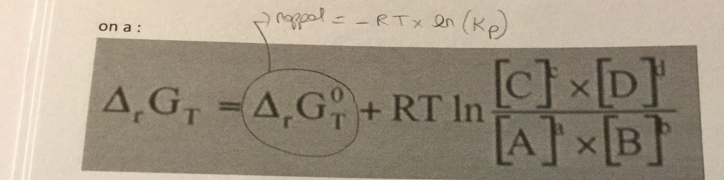

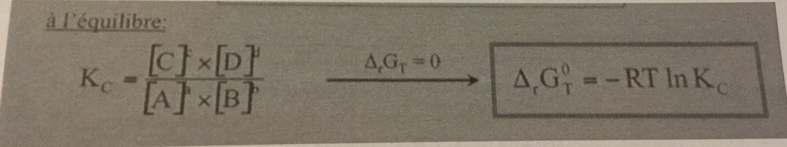

Alors j'aimerais juste comprendre un peu mieux cette loi d'action et de masse ..
On nous dit qu'elle correspond a Kp , en biochimie on avait vu il me semble qu'elle avait pour "but" que les equilibre ne soit pas statique mais dynamique, donc que ça bouge tout le temps..
Si on nous dit que nous sommes a l'equilibre ça sous entend donc que la loi d'action et de masse ne fonctionne plus c'est ça :question:
C'est pour ça qu'on dit que la variation d'enthalipe libre standard est nulle --> Delta r GT ° = 0
:arrow: standard c'est bien avec le petit rond du gpdegré non --> °
Bref si j'ai pas dis de bêtises jusque là je crois qu'il y a une erreur dans la roneo 6..
Car on nous dit :
Puis ensuite :
Sauf que pour eux c'est Delta r GT qui est egale a zero et non pas Delta R GT ° ..
Enfin bref y a truc qui va pas... (Ou alors j'ai pas compris le truc .. @@ ) mais comment Delta r GT peut etre egale a zero et avoir quand même le reste de la formule qui fonctionne..
SOS :pray: :crying:
Car on nous dit :
Puis ensuite :
Oui c'est bien Delta r GT = 0 ;)
En posant :
--> Delta r GT = A
--> Delta r GT° = B
--> RT lnK = C
Donc, on a A = B + C
Si on a A = 0 --> on peut écrire B + C = 0
Donc B = -C ;)
Donc on a bien : Delta r GT° = - RT lnK

Olalalaaa d'accord je comprend beaucoup mieux !!
Il y avait donc bien une petite erreur sur l'enthalipe libre " standards " :cute:
J'avais mal compris le Kc ! C'est paaaarfait maintenant :clap:
Merci !! ;) :dance: :worship:

Ah oui, je viens de voir la phrase qui t'as posé problème, il y a bien le "standard" en trop ;)
De rien :)
