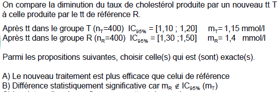

Je viens vous voir à cause de l'item B compté Vrai par le prof qui me pose un peu souci.
Je l'aurais compté Faux dans le sens où pour moi il n'est pas suffisant que mR ∉ IC95%(mT) pour conduire à une différence statistiquement significative mais bien nécéssaire que les deux IC95% ne se recoupent pas, même si c'est le cas ici.
C'est bien ce qui est noté dans la correction plus bas c'est pour ça que ça m'étonne un peu que ça ne lui pose aucun problème. La formulation logique me paraît quand même un peu étrange.
Merci d'avance pour votre réponse :blowkiss:

Re: Benoliel 2 - QCM Diapo 13
Messagepar Kramig » 15 Oct 2015, 13:08
Saluuuuuut :)
Alors je pense que le prof veut parler de la différence entre les 2 traitements (T et R), dans ce cas là, pour que l'on puisse dire qu'il y a une différence significative entre le traitement T et le traitement R il ne faut pas qu mR appartienne a l'IC du ttt T!
Je n'ai pas la correction de la diapositive sur moi mais dit moi si ça peut répondre à tes interrogations :)
Messagepar kinésine » 15 Oct 2015, 14:00
Coucou ! :clap:
Désolée je n'ai peut être pas bien compris ta réponse mais je n'ai pas l'impression que ça réponde à mon problème malheureusement.
Je suis d'accord pour dire que mR ∉ IC95%(mT) mais pas pour dire que c'est suffisant pour prouver une différence significative, en général même si c'est le cas dans cet exemple; Dit autrement c'est le "car" qui me gêne dans son item.
Merci !
Messagepar pipoudii » 15 Oct 2015, 15:03
Je me permets de rajouter une question sur ce QCM si ça ne t'embête pas :embarrassed:
Je n'ai pas compris pourquoi l'item 1 était faux :shame:
Merci :blowkiss:
Ps: désolé de faire la scouateuse :oops:
pipoudii
Messages: 1677
Messagepar kinésine » 15 Oct 2015, 16:58
Coucou pipoudii !
Si je peux me permettre de te répondre c'est simplement parce que dans ce cas précis on cherche à diminuer le taux de cholestérol mais il est vrai que le prof aurait très bien pu mettre dans les intervalles les différences avec la situation témoin auquel cas la correction aurait été toute autre !... J'espère qu'au concours dans un QCM du genre il sera bien précisé de quoi on parle.
Messagepar Kramig » 30 Oct 2015, 22:46
Alors juste pour infirmation : la question a été posée au professur Benoliel qui vous donnera sa version jeudi prochain à la SDR !
voilou, en attendant courage dans vos révisions <3
