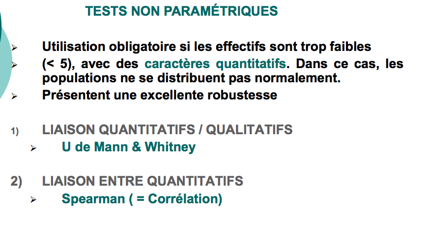

Oui c'est dans sa diapo :) et aussi j'aimerai savoir pour l'effectif entre 4 et 12 comme tu dit c'est l'effectif total ou pas? Parce qu'il me semble que dans ces diapos plus loin il parle d'effectif entre 4 et 12 (mais j'ai pas cherchée)

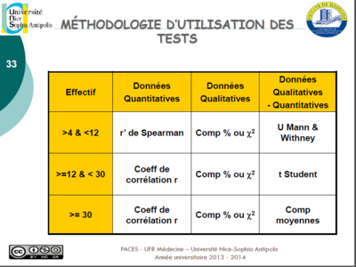

''Utilisation obligatoire si les effectifs sont trop faible (<5)'' ça veut dire qu'on a pas le choix quand on est inférieur à 5, on ne peut pas utiliser d'autres tests. Mais ça ne restreint pas l'utilisation des tests non-paramétriques à des effectifs inférieurs à 5, on peut les utiliser pour des effectifs > 5 comme je te l'ai dit du fait de leur excellente robustesse. Voici une diapositive du professeur qui récapitule l'emploi de chacun des tests :wink2: :
J'ai également fait une fiche ''Méthodologie d'utilisation des tests'' à votre disposition dans le centre de téléchargement.

Messagepar Emmastocyte » 04 Nov 2015, 01:50
du coup pour le qcm on ne pouvais pas utiliser le test de t student ? Meme si l'effectif total était superieur à 12 ? :)

Messagepar Hamlet » 04 Nov 2015, 02:30
Je suis pas certaine que ce soit l'effectif total que l'on regarde ... humm :struggle: ... Je te conseille t'attendre l'avis de ma co-tut' :wink2:

Messagepar Kramig » 04 Nov 2015, 22:21
Ma co-tut vous a bien répondu :D
et non on ne parle pas l'effectif total !!!
Mais demain le professeur reviendra plus en détail sur tout ça vous verrez <3
