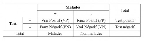

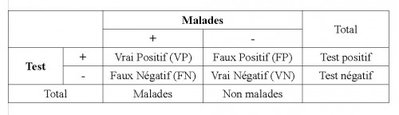

Se = P(+/M) ; Sp = P(-/NM) ; VPP = P(M/+) ; VPN = P(NM/-)
CAS 1
Si on a de quoi faire un tableau à double entrée (avec les colonnes M et NM et les lignes + et -), on a :
VP = P(+ iner M) ; VN = P(- inter NM) ; FP = P(+ inter NM) ; FN = P(- inter M)
Et bien, à l'aide de cela, vous calculez :
Se = P(+/M) = P(+ inter M) / P(M) = VP / (VP + FP)
Sp = P(-/NM) = P(- inter NM) / P(NM) = VN / (VN + FN)
VPP = P(M/+) = P(+ inter M) / P(+) = VP / (VP + FP)
VPN = P(NM/-) = P(- inter NM) / P(-) = VN / (VN + FN)
