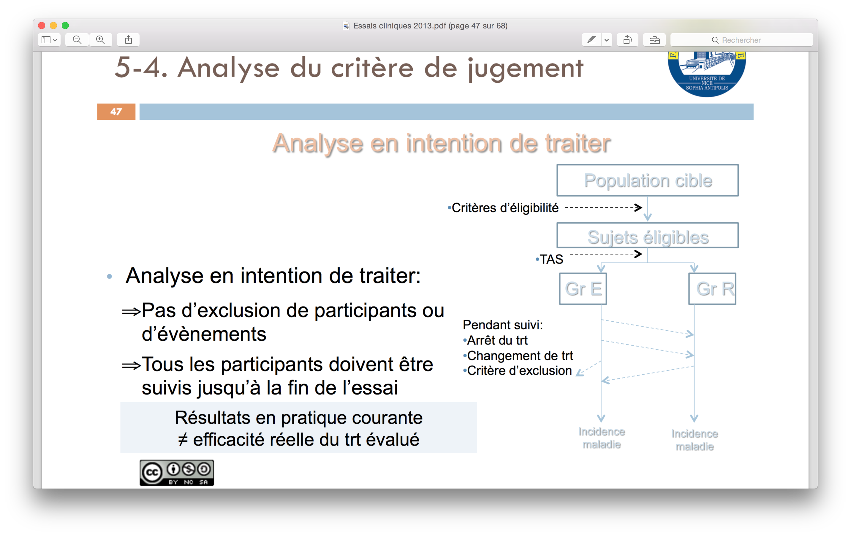

Édit: et pour le onze,il n est pas dit clairement qu il y a eu tas, je m explique,j ai eu un doute sur cet item car on fait seulement "une répartition aléatoires des patientes" ce qui ne veut pas dire qu il y a eu tas,car les patientes ont été choisi au préalable d une façon inconnu. On aurais très bien pu aller dans un hôpital et en prendre 20 par ordre alphabétique dans un seul service, bon je chipote, mais on est en P1 aussi, je fais attention aux autres possibilités, :curl-lip:, donc j aimerais bien savoir ce que vous en pensez, je pensais que repartir aléatoirement entre deux groupe des patientes au préalable choisi était différent d un tas
Edit again: pour le 12,bon je les enchaîne la :)
On dit qu il faut suivre tout les patients jusqu'à la fin de l essai, mais il me semblait que on ne censurer juste pas les données, que l on pouvais avoir des patient perdu de vue (parce c'est la vie) mais que l on n exclurait pas les données récolter auprès du patient durant l études,non ?

dans un énoncé les termes de aléatoire/ hasard équivaut au terme de TAS.
Lors d'une étude lorsqu'on utilise l'analyse en intention de traiter on doit suivre les patients jusqu'a la fin
Voila :)
