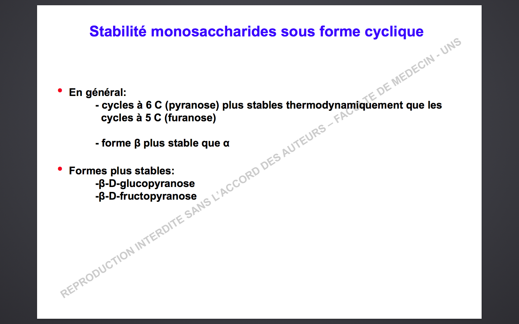

Messagepar HijiPyon » 15 Sep 2015, 19:33
D'ailleurs pourquoi le prof parle de cycle à 6C en disant que c'est un pyranose et de cycle 5C en disant que c'est un furanose ? Y'a un C en trop non ? dans sa diapo

Messagepar kinésine » 15 Sep 2015, 21:42
Oui en effet, prions pour que son C veuille dire "côtés" :roll:
