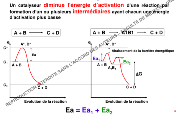

Messagepar Clemsou34 » 04 Déc 2015, 13:57
Je ne comprends pas du tout cette phrase : L'intermédiaire I a une énergie libre inférieure à celle du substrat
Pourquoi inférieur ?
Je pensais que justement elle était supérieure car elle était dans un état moins stable que le substrat.
Merci d'avance :)

Messagepar Blax » 16 Déc 2015, 11:32
C'est l'énergie d'activation de l'intermédiaire qui est plus faible! Ce qui favorise la réaction lorsqu'on a un catalyseur ;) Bien évidemment, l'énergie libre de l'intermédiaire est plus grande, ce qui le rend instable.
This is my christmas gift :
Bon courage :pascal:
