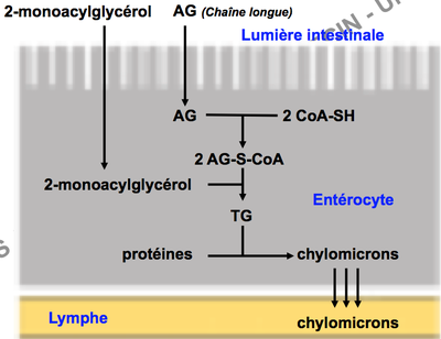

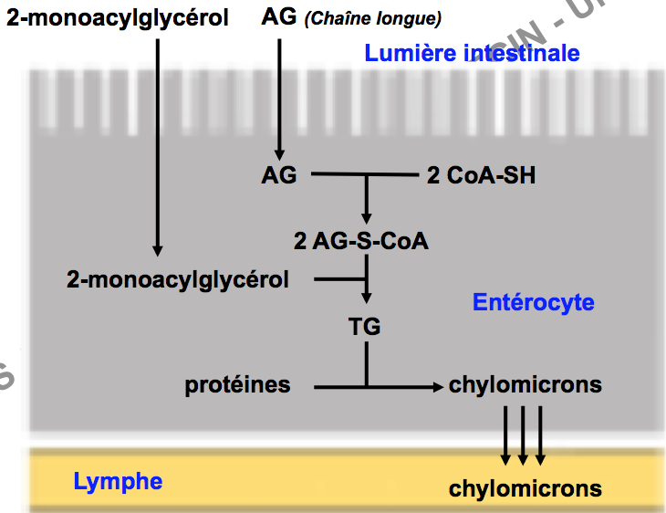

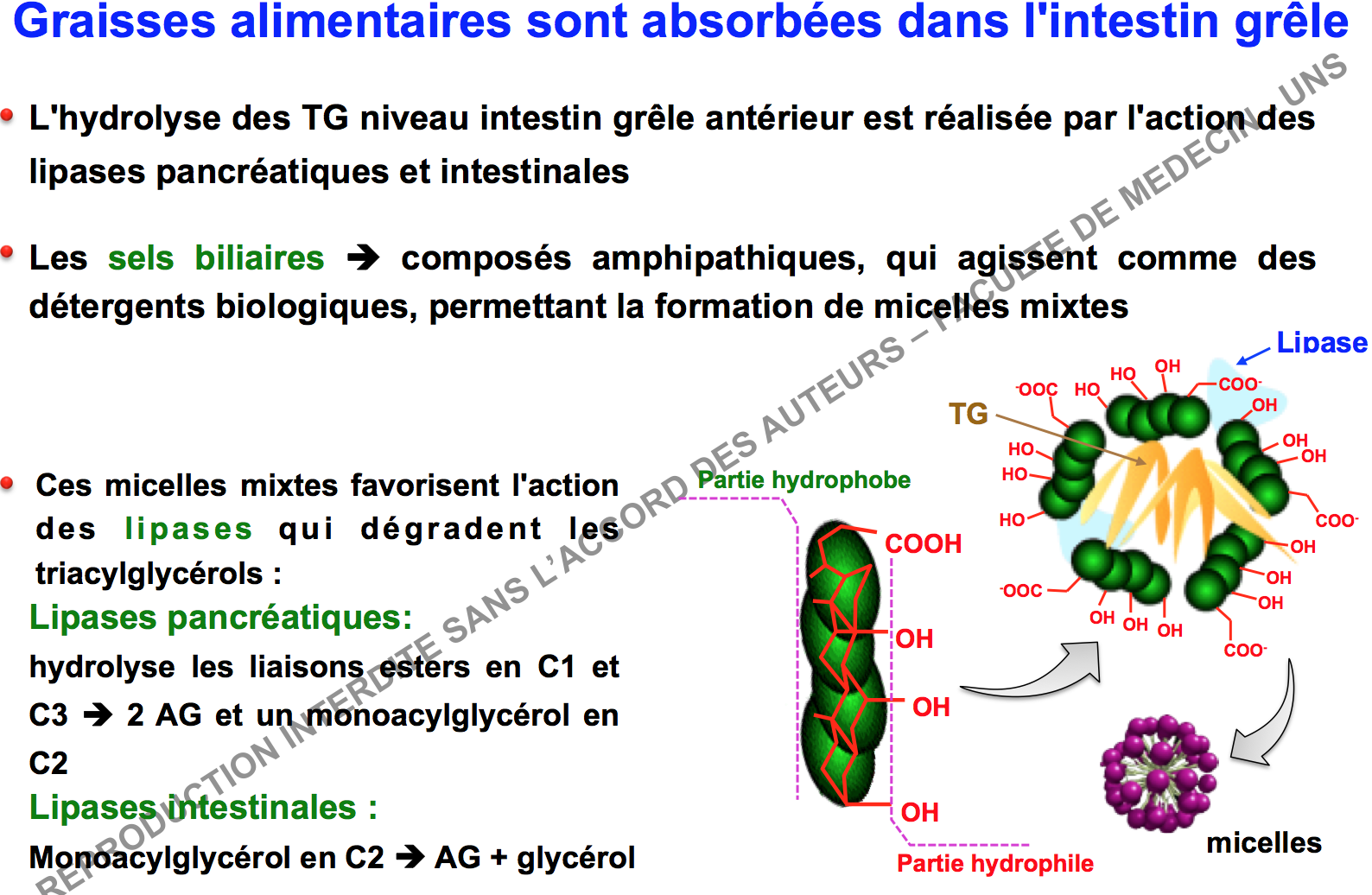

Bonjour, j'ai une petite question sur le début du métabolisme lipidique, je vous remet les diapos concernées :cute:
En fait dans ces diapos, on nous dit que 2 lipases interviennent au niveau de l'intestin, la lipase pancréatique transforme le TG en 2AG + MAG et la lipase intestinale (si elle intervient) transforme ce MAG en AG + Glycérol. Ensuite normalement les AG + MAG (+ sels biliaires) sont retransformés en TG pour être transportés dans des chylomicrons :angel:
Je me pose la question du devenir du Glycérol et de l'AG de la réaction avec la lipase intestinale ? :question:
Hypothèse perso : le glycérol va dans le Foie (pour la NGG par ex etc..) et l'AG s'intègre dans le TG pour continuer le métabolisme des lipides :desire:
Merci d'avance Bonne aprem :wink2:

Re: Lipase pancréatique Lipase Intestinale
Messagepar thomas086 » 06 Aoû 2015, 16:45
Salut salut !
Alors tout d'abord c'est une partie que la prof n'explique pas trop (d'où ta question je pense) elle va surtout considérer la lipase pancréatique avec MAG + AG qui vont ensuite se retrouver dans l'entérocyte !
Il faut bien que tu comprennes que tous les AG ne vont pas être hydrolysé par la lipase intestinale.
Quand il le sont, on obtiens en effet du glycérol et on a déjà vu que la glycérol kinase n'était présente qu'au niveau du foie et des reins, donc je pense que tu as raison !
Encore une fois si la prof n'insiste pas dessus, je ne peux donc pas être sûr à 100 % mais j'aurais tendance à penser comme toi !
Ca te convient ?

Juste une dernière question pointilleuse je te l'accorde :mrgreen: , le 2-monoacylglycérol c'est la même chose que le MAG pour la prof ? En fait dans la réaction avec lipase pancréatique qui donne 2 AG et 1 MAG on pourrait dire 2 AG et le 2-monoacylglycérol ? :question:
Merci d'avance Bonne journée :cute:
A!ex
Messages: 4386
Messagepar thomas086 » 06 Aoû 2015, 20:48
Alors ! :pascal:
Le MAG est le monoacyglycérol ce qui veut dire que tu as un AG estérifié sur un glycérol ; tu peut avoir du 1-MAG (AG sur le premier carbone), du 2-MAG ou du 3-MAG : donc non ce n'est pas la même chose !
Dans ce cas particulier la lipase pancréatique dégrade le TG en hydrolysant les AG 1 et 3 ce qui nous laisse de 2-MAG mais tu pourras rencontrer d'autres MAG dans l'organisme !
Si tu préfère le 2-MAG est un type de MAG précis :glasses-nerdy:
Tout est okay ?
