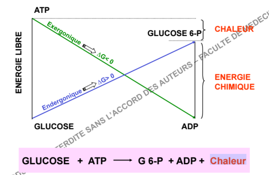

Messagepar chaps » 09 Sep 2015, 21:52
Merci à mon co-tut pour cette réponse :coeur:
Je me permets d'ajouter que dans le cours de bioénergétique, on vous dit (par exemple) que c'est le couplage d'une réaction endergonique et d'une réaction exergonique qui permet à la réaction endergonique d'avoir lieu !
Par exemple, si on étudie la réaction du glucose + ATP --> glucose-6P + ADP : réaction irréversible
On peut en réalité la décomposer : ATP --> ADP + Pi ou deltaG = -30,5 kJ/mol
Mais aussi Glucose + Pi --> Glucose-6P ou deltaG < 30 kJ/mol
Lorsque l'on regroupe les deux réactions, on observe que le deltaG<0 est exergonique.
On pourrait croire que cette réaction soit plus favorable dans l'autre sens, mais tu peux par cette méthode constater qu'elle libère un surplus d'énergie sous-forme de chaleur qui ne pourrait être utilisé si la réaction se faisait dans le sens de la formation de glucose..
Cette notion est assez compliquée, donc ne t'embete pas trop dessus bien que les pièges soient assez fréquents.. Il n'y a pas d'association stricte en métabolique entre le caractère endergonique ou exergonique d'une réaction et sa réversibilité !
C'est bon ? :)
