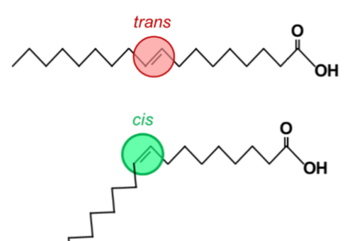

Dans un qcm quand on représente un lipide comment on sait si les insaturations sont en trans ou én cis?

Alors, tu sais que lorsque l'instauration est en Cis, les deux hydrogènes sont du même coté et par conséquent c'est la même chose pour les 2 carbones. En revanche, dans la configuration transe, les hydrogènes sont du coté opposé et de même pour les carbones.
Dans la représentation topologique, les hydrogènes n'apparaissent pas, tu vas donc juste regarder la disposition des carbones (du même coté ou non )
