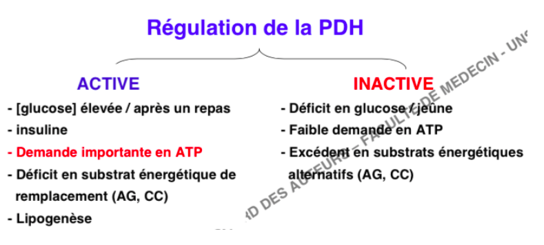

et pour finir :) : 5 - D) L’insuline stimule la synthèse du gène codant pour la Pyruvate Déshydrogénase
-> comptée faux (pas de justification)
-> on est d'accord qu'en PP la PDH est active, et je croyais que l'insuline avait le plus souvent une action d'induction de l'expression de gènes...

5) Je ne suis pas certain que l'insuline régule directement la transcription de la PDH, mais j'ai seulement trouvé ça dans la diapo de la prof:
A priori, je l'aurai aussi compté juste!
