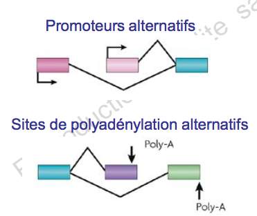

Et la dernière :/ , diapo 71 "le transcrit primaire peut être variable, utilisation de sites alternatifs d'initiation/terminaison de la transcription" je ne vois pas très bien à quoi cela correspond .. :question:
Dans un gène, il peut y avoir plusieurs sites d'initiation de la transcription. Cette particularité permet d'avoir des transcrits primaires (pré-ARNm) variables : on aura alors un pré-ARNm différent en fonction du site d'initiation utilisé, donc en fonction de quel site d'initiation on commence notre transcription.
(Même chose pour les sites de terminaison).
Comme il y a plusieurs sites possibles, on les appelle "sites alternatifs".
Normalement, avec cette image, tu visualises bien ce concept :embarrassed:
Sites alternatifs.png (61.97 Kio) Vu 418 fois
Est-ce que c'est bon pour toi? :soldier:
