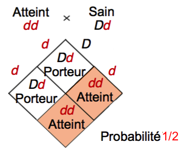

Pour la mutation autosomique récessive :
:arrow: Quand l'UN parent est homozygote et atteint, et que l'AUTRE est hétérozygote et porteur sain :
Après croisement de leurs gamètes, on obtient théoriquement 2 zygotes Dd et 2 zygotes dd, soit 2 zygotes atteints sur 4.
-> Probabilité de transmission de 1/2

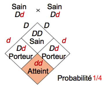

:arrow: Quand les DEUX parents sont hétérozygotes et porteurs sains :
Après croisement de leurs gamètes, on obtient théoriquement 1 zygote dd, 2 zygotes Dd et 1 zygote DD, soit 1 zygote atteint sur 4.
-> Probabilité de transmission de 1/4
Pour l'item, on est dans le cas où les 2 parents sont hétérozygotes donc risque de 1/4 -> Item F
