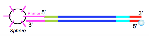

Salut, apres avoir amplifier l'adn par PCR en emulsion on fait une etape de sequencage
Donc apres notre PCR on retrouve un melange d'ADN fixé autour des spheres ayant l'extremité 3' des primers biotinylés et non 5' comme dans la roneo p6 ?
Merci ☺️

Donc, après, une fois le fragment biotinylé hybridé sur la sphère, l'ADN polymérase va synthétiser le brin complémentaire à partir du primer de la sphère, et on aura de l'ADN double brin fixé à la sphère avec une extrémité 5' biotinylée (confirmé par la Prof), comme représenté ci-dessous :
Au bout de n cycles, on se retrouvera avec une sphère recouverte de fragments PCR amplifiés, avec à chaque fois l'extrémité 5' biotinylées.

Cette dernière étape de dénaturation/hybridation (non détaillée en Cours parce que la Prof voulait vous simplifier exprès le truc ^^) se fait juste avant de charger les sphères sur la puce. :idea:
Donc, si on résume l'histoire de la biotine, on a :
:arrow: A la fin de la PCR en émulsion = Extrémités 5’ biotinylées
:arrow: Lors de la purification avec l’aimant = Extrémités 5' biotinylées
:arrow: Au moment du séquençage = ADN simple brin sans biotine (perte suite à la dénaturation)
Est-ce que c'est mieux? :soldier:
