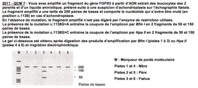

Hey ! :)
J'ai vu le post là dessus mais comme c'était en résolu, je préfère en rouvrir un autre ;)
Ya marqué qu'on mettait les 2 enzymes de restriction ensemble pour faire la digestion parce qu'il ne peut y avoir qu'une seule mutation... Ok mais du coup comment on sait si c'est l'une ou l'autre qui a coupé et du coup quelle est la mutation qui correspond parce qu'au final que ce soit BfmI ou HpaII on aura les mêmes fragments après migration non ?

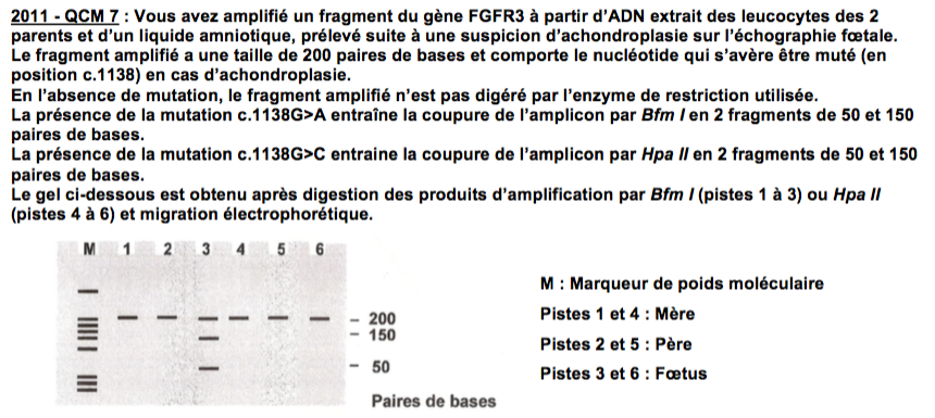

Alors, pour le diagnostic, on va utiliser à chaque fois les 2 enzymes mais on ne les met pas dans la même "piste" car si c'était le cas, on ne pourrait pas savoir lequel des 2 a coupé.
Lors de la migration électrophorétique, on a donc des "pistes" avec Bfm I et des "pistes" avec Hpa II, comme dans ce QCM :
C'est plus clair? :soldier:
