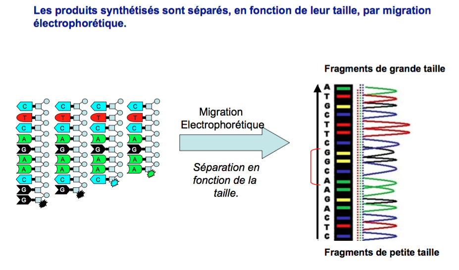

À propos de cet item sur le sequencage, "La lecture de la séquence d'ADN se fait après migration électrophorétique par détection des différents fluorochromes".
Je l'ai compté faux car je pensais qu'avec la méthode de Sanger on utilisait les séquenceurs capillaires pour justement séparer les nucléotides colorés ?

En fait, on a fait ce QCM à partir du Diapo, et c'est ça qu'on lit :
On utilise un champ électrique pour séparer les fragments d'ADN, c'est la migration électrophorétique.

Est-ce que c'est plus clair? :embarrassed:

Parfait! Le recap est nickel! Merci :D
