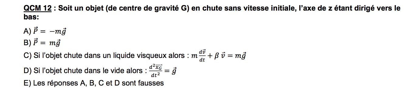

Par rapport à la question qui vient d'être posée sur le qcm 12, est ce que le fait d'avoir écrit xg et non pas zg (il est écrit dans l'intitulé que l'on utilise l'axe z) ça pourrait être considéré comme un piège ?
Et aussi, on dit que l'objet était en chute libre et que du coup on ne prend pas en compte la force de frottement visqueux, je ne comprends pas pourquoi est ce qu'on compte l'item C comme juste (en plus est ce que beta*v n'est pas sensé être négatif ?)
Merci d'avance !

Alors non le prof ne va pas peiger sur x ou z c'est un peu stupide, le but c'est de faire de la physique :wink2:
Ensuite je remets le QCM pour que ça soit plus clair :P

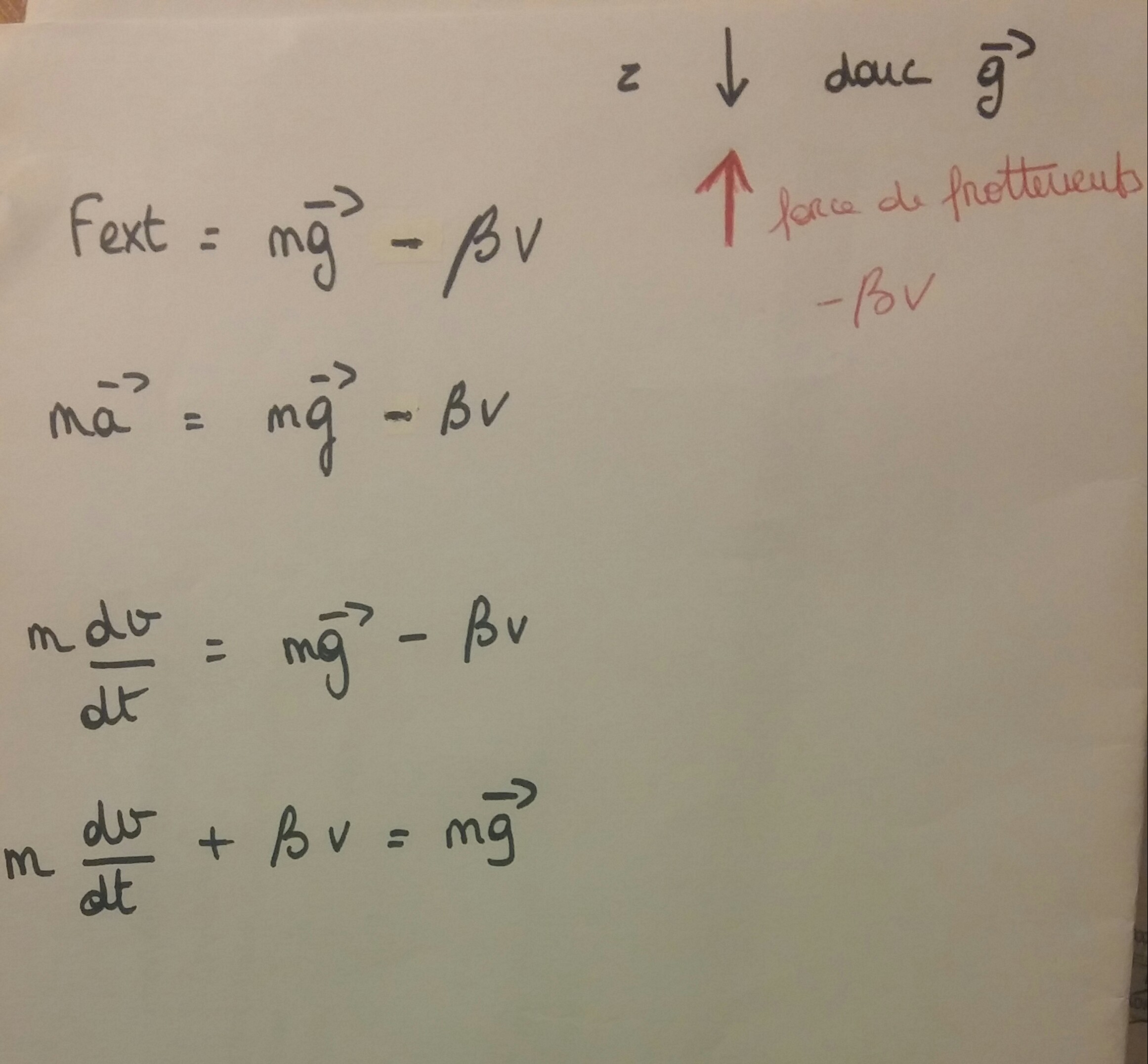

Donc dans l'énonce on te dit seulement que l'objet est en chute sans vitesse initiale, l’axe de z étant dirigé vers le bas, donc la on ne te parle pas du chute dans le vide, donc les forces de frottements comptent :bashful:
Ensuite la résolution de cet item est :
Comme tu peux voir la force de frottement est TOUJOURS au mouvement donc elle sera TOUJOURS négative :cute:
Voilà j'espère t'avoir aidé :embarrassed: bonne soirée :kiss:

Merci pour tes explications j'ai tout compris :)
