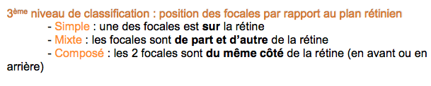

Ok en fait je comprend qu' il y a 2 focales pour l'astigmastisme ( no soucis ) mais :
"Un objet à l'infini produit sur la rétine un petit segment de droite" je suis d'accord que l'objet fait 2 focales mais on peut en avoir une des deux sur la rétine du coup je trouve ça ambiguë car comment on fait pour savoir si on parle d'un astigmatisme simple ou composé ?
Désolé d'insister mais j'ai pas envi de perdre un qcm bêtement le jour du concours :lol:

Messagepar zalizee » 11 Nov 2015, 12:41
J'ai finalement compté FAUX cet item car la formulation correcte c'est plutôt : "Un objet à l'infini peut produire sur la rétine un petit segment de droite" ou bien "un objet à l'infini produit 2 segments de droites (les focales) dont une peut être située sur la rétine"
