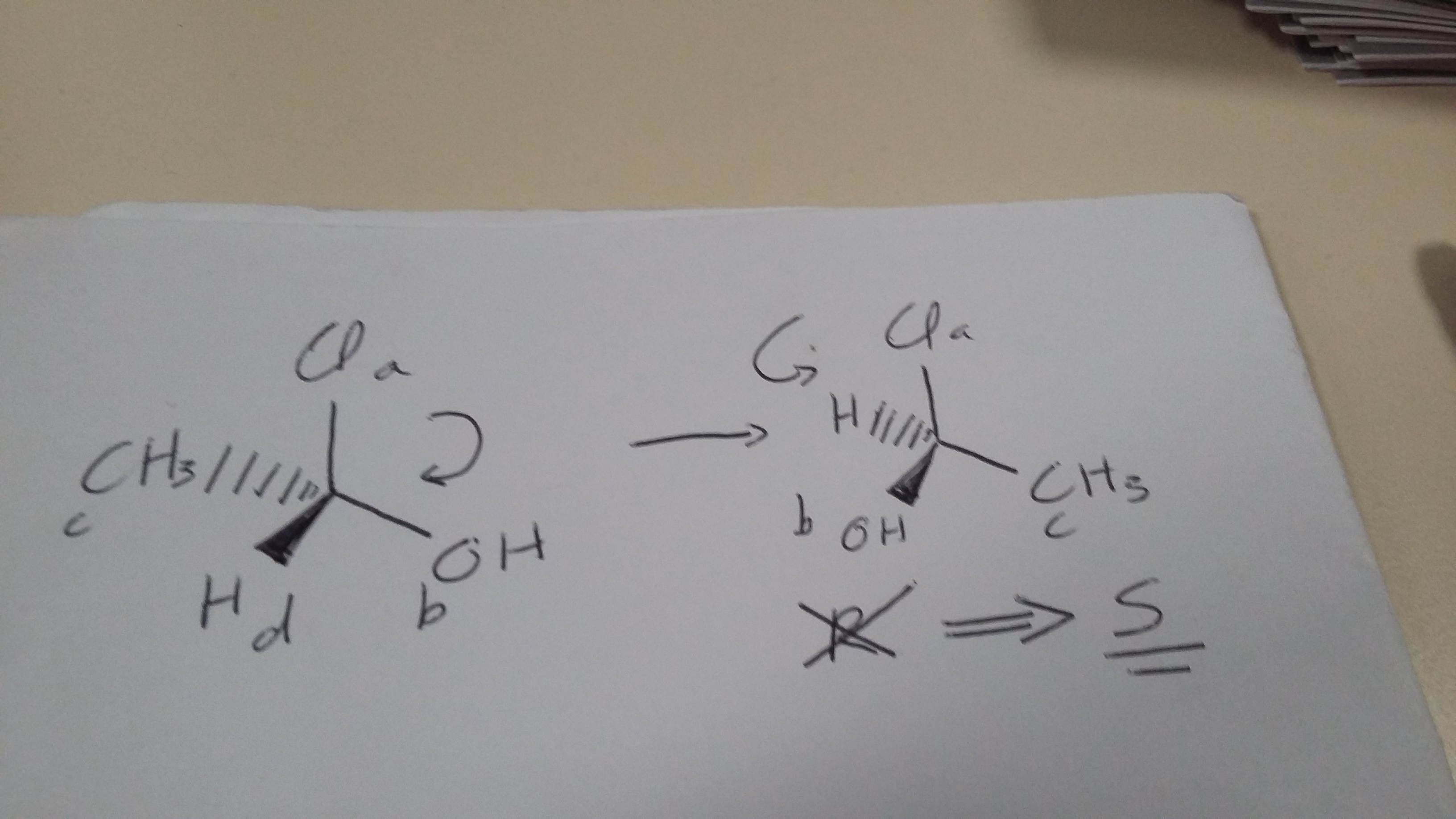

- La première c'est que j'ai pas très bien compris comment fallait faire pour effectuer la rotation quand le composé d est dans le plan de la molécule, possible d'avoir un exemple ? j'ai pas pu récupérer celui que vous aviez fait en cours pensant qu'il allait être sur le diapo :'(
- Ma deuxième question est quand on a 2 composé avec le même Z, on regarde au rang suivant, mais quand on regarde au rang suivant on fait la somme des Z ou on prend ça indépendamment ? Parce que j'ai vu dans un post précédent que quand on a par exemple deux carbones, un lié à deux carbones et un lié à l'oxygène, c'est l'oxygène qui prend la priorité. Du coup je sais pas trop comment ça marche :/

Voici un exemple. Il faut t'imaginer ta liaison sigma comme l'axe d'une roue, que tu peux faire tourner. Concrètement, il faut te dire que lorsque ton groupement d est en avant du plan, l te faut inverser la configuration absolue que tu auras trouvé.
Quand tu as deux substituants avec le même Z, il te faut passer au deuxième rang. Là, la priorité ira au substituant relié à l'atome ayant le Z le plus important. Il ne faut pas additionner les Z ! Imagine au rang 1 tu as deux C. Tu passes au deuxième rang : l'un des carbones est relié à trois autres carbones, l'autre à un O et un C. La priorité ira au carbone relié à l'O, car l'O a un Z supérieur à celui du C.

Bonjour j ai également la même question mais vous avez répondu lorsque le groupement d est en avant et non pas lorsque le groupement d est dans le plan ;)

Pour le groupement D dans le plan c'est idem mon cher Malou mais tu fais seulement "un quart de rotation de roue" Si je puis dire..
Y a pas de technique magique (je crois... ?) enfin si y a des raccourcis à que tu peux faire quand tu commences un peu à tâter de la molécule mais bon c'est propre à chacun je pense...
Tu veux tâter de la molecule toi aussi ? Eh bien je vais te dévoiler la technique fatale si vraiment tu butes la dessus !! Tu fais des QCMs et tu regardes la correction. Même si ce n'est pas détaillé tu pourras souvent déduire de la correction la géométrie de la molécule... Sinon essaye de te le faire expliquer de vive voix par un(e) pote parfois on comprend mieux quand quelqu'un illustre le truc sous nos yeux :P

Je confirme ce que dit Le Chat ;) il suffit à nouveau de faire subir une rotation à ta molécule de sorte que le groupement d passe en arrière.
